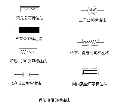

二、保险电阻的判别方法:
尽管保险电阻在电源电路中应用比较广泛,但各国家和厂家在电路图中的标注方法却各不相同。虽然标注符号目前尚未统一,但它们却有共同特点:
(1)它们与一般电阻的标注明显不同,这在电路图中很容易判断;
(2)它一般应用于电源电路的电流容量较大或二次电源产生的低压或高压电路中;
(3)保险电阻上面只有一个色环。见附图所示,色环的颜色表示阻值;
(4)在电路中保险电阻是长脚焊接在电路板上(一般电阻紧贴电路板焊接),与电路板距离较远,已便于散热和区分。

保险电阻在电路图中的画法:(见下图)
