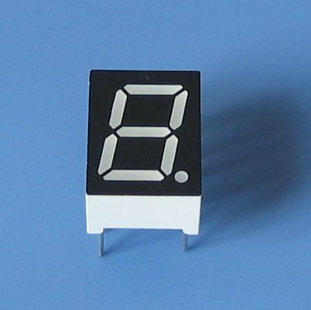

LED的发光原理,稍有电子技术基础的人士都很清楚,我们不想作过多的介绍,7段LED数码管,则在一定形状的绝缘材料上,利用单只LED组合排列成“8”字型的数码管,分别引出它们的电极,点亮相应的点划来显示出0-9的数字。
LED数码管根据LED的接法不同分为共阴和共阳两类,了解LED的这些特性,对编程是很重要的,因为不同类型的数码管,除了它们的硬件电路有差异外,编程方法也是不同的。右图是共阴和共阳极数码管的内部电路,它们的发光原理是一样的,只是它们的电源极性不同而已。
将多只LED的阴极连在一起即为共阴式,而将多只LED的阳极连在一起即为共阳式。以共阴式为例,如把阴极接地,在相应段的阳极接上正电源,该段即会发光。当然,LED的电流通常较小,一般均需在回路中接上限流电阻。假如我们将"b"和"c"段接上正电源,其它端接地或悬空,那么"b"和"c"段发光,此时,数码管显示将显示数字“1”。而将"a"、"b"、"d"、"e"和"g"段都接上正电源,其它引脚悬空,此时数码管将显示“2”。其它字符的显示原理类同,读者自行分析即可。
