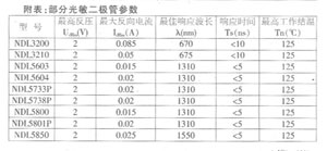

图2的曲线①、②分别是光敏二极管NDL3200、NDL5800C的光谱响应特性曲线。由图可看出,它们的光电流的最大值分别在可见光区和红外线区,其中二极管NDL3200的光谱响应值最大。
由于光敏二极管的基本结构也是一个PN结,故其检测方法也与普通二极管相同,其测得的正、反向电阻也类似于普通二极管,但在测反向电阻遇光照时,阻值会明显减小,否则说明管子已损坏。附表给出部分光敏二极管的主要参数,供参考。
