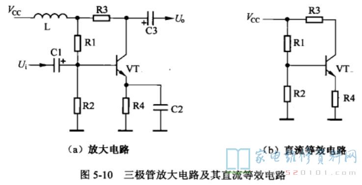

七、直流等效电路分析法
        画出直流等效电路图,分析电路的直流系统参数,搞清三极管静态工作点和偏置性质、级间耦合方式等,分析有关元器件在电路中所处的状态及起的作用。例如:三极管的工作状态,如饱和、放大、截止区,二极管处于导通或截止等。
        提示:在画直流等效电路时,要将原电路中的线圈画成通路,将电容看成开路,如图5-10所示。
