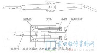

电烙铁是电子爱好者进行业余制作和维修的主要工具之一。它主要由铜制烙铁头和用电热丝绕城的烙铁芯两部分组成。烙铁芯直接接220V市电,用于加热烙铁头,烙铁头则沾上溶化的焊锡焊接电路板上的元件。
从容量上分,电烙铁有20W、25 W、35 W、45 W、75 W、100 W以至500 W等多种规格。爱好者一般使用25 W的内热式电烙铁。

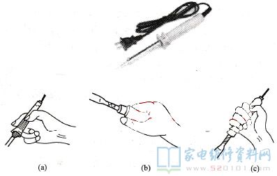

另外,使用电烙铁是属于强电操作,一定要注意安全用电。任何电烙铁都必须又三个接线端,其中两个与烙铁芯相接,用于连接220V交流电源,另一个与烙铁外壳相连是接地保护端子,用以连接地线,为了安全起见,使用前最好用万用表鉴别一下烙铁芯是否断线或者混线。一般20~30W的电烙铁的烙铁芯电阻为:1500~2500欧姆。
1.焊接前,应将元件的引线截去多余部分后挂锡。若元件表面被氧化不易挂锡,可以使用细砂纸或小刀将引线表面清理干净,用烙铁头沾适量松香芯焊锡给引线挂锡。如果还不能挂上锡,可将元件引线放在松香块上,再用烙铁头轻轻接触引线,同时转动引线,使引线表面都可以均匀挂锡。每根引线的挂锡时间不宜太长,一般以2~3秒为宜,以免烫坏元件内部,特别使给二极管、三极管引脚挂锡时,最好使用金属镊子夹住引线靠管壳的部分,借以传走一部分热量。另外,各种元件的引脚不要截得太短,否则既不利于散热,又不便于焊接。
2.焊接时,把挂好锡得元件引线置于待焊接位置,如印刷板得焊盘孔中或者各种接头、插座和开关得焊片小孔中,用沾有适量锡得烙铁头在焊接部位停留3秒钟左右,待电烙铁拿走后,焊接处形成一个光滑的焊点。为了保证焊接得质量,最好在焊接元件引线得位置事先也挂上锡。焊接时要确保引线位置不变动,否则极易产生虚焊。烙铁头停留得时间不宜过长,过长会烫坏元件,过短会因焊接溶化不充分而造成假焊。
3.焊接完后,要仔细观察焊点形状和外表。焊点应呈半球状且高度略小于半径,不应该太鼓或者太扁,外表应该光滑均匀,没有明显得气孔或凹陷,否则都容易造成虚焊或者假焊。在一个焊点同时焊接几个元件的引线时,更加要应该注意焊点的质量。
