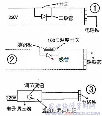

图2的电路只是用温度开关代替普通开关,把温度开关固定在一薄铝板上,只要电烙铁的烙铁头放在薄铝板上,一旦温度达到100℃,温度开关就会断开。这时只有二极管通电,电烙铁以半波状态工作.使电烙铁的功率降低以防止电烙铁的烙铁头过热.也间接延长电烙铁的使用寿命.同时工作时不用按开关了。

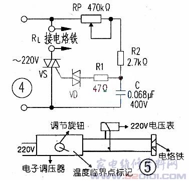

虽然改装后电烙铁的寿命能得到延长,但缺点是并不能快速焊接,使其不能为广大家电维修人员和电子爱好者所接受。能不能找个更好的解决的方法呢?笔者首先分析了恒温电烙铁的工作原理,其工作原理大概和上例一样,到达设定的温度后电烙铁关断电源,一旦温度降低又接通电源使其一直保持设定的温度.就像稳压器的一样。能不能用调电压的方法解决这个问题呢?为此笔者首先想到电子调压器,经试验,用电子调压器来调节电烙铁,效果确实比较好,其应用如图3所示。而电子调压器电路如图4所示。
首次使用时需确定一个焊接临界点,这个焊接临界点是指刚好电烙铁能熔化焊锡的温度。先把电压调低然后缓慢调高电压.当调到电烙铁刚好能熔化焊锡丝时在电子调速器面板上作一个标记,以后只要调到该处时.就能直接焊接.方便多了。假如温度太低没法焊接时,就把调节旋钮往右调一下(有些焊锡熔点比较高),把电压调高:这样就能正常工作了。当焊接好后,记住把旋钮调回焊接临界标记点上就行。用这种方法改装后的电烙铁,经测试,长时间通电而龟烙铁的烙铁头也不会过热氧化,基本上和恒温电烙铁一样。更可喜的是可以随时进行焊接.不用慢慢等了,更不用担心烙铁头长时间通电会过热氧化而影响焊接工作。缺点是没办法显示温度,优点是调节温度简单,成本比较低;为了更加直观的调节电压.在原有的基础上再加一个小型的电压表.使这台简易的调温电烙铁更加方便调节,电路如图5所示。
这样一来更加方便使用了,只有到合适的电压约165v就能正常焊接元器件,这个温度约为210℃(电烙铁是30瓦),同时也把这个电压定为临界焊接点。经过实践,用这种方法电烙铁寿命大幅度延长,是一款简单而实用的调温(调压)电烙铁,有兴趣的电子爱好者不防一试。
