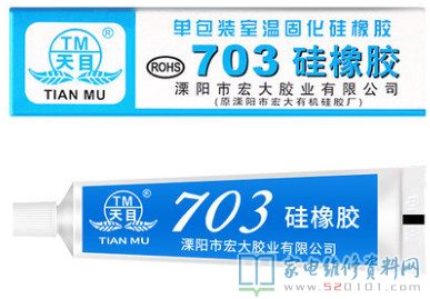

一、703胶:
耐冷水性好,耐温稍低,粘结力好,光照后易发黄。
1、水下仪器防潮密封,
2、海底电缆灌封,
3、小型电机磁瓦粘结,
4、高压包灌封前表涂,
5、汽车底盘。
6、冷冻冷藏设备,
7、塑料纽扣粘结。常见在家电中固定中周、电位器等可调部位。

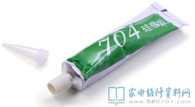

二、704胶
耐高温好,不耐水泡,粘牢度小,易折修,固化后不发黄。电加热器、仪表仪器、分析电极、电热插头。在家电线路中固定导线、电容等
高压硅脂:不固化,适用于电子元器件的高压部位绝缘灭弧,防潮,防锈。适用彩色电视机高压帽的灭弧,密封防潮。防止放电打火。还适用于润滑,阻尼等场合。本品呈半透明状态,无毒,无气味,无腐蚀,无刺激,不固化,不挥发。

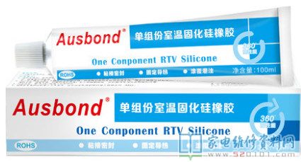

三、导热胶
强粘性硅胶:粘性强;导热好!用于粘贴散热片,散热器,铜管,大功率LED灯。为导热性及绝缘性良好的单组分室温硫化硅胶,产品具有良好的传导性,较宽的使用温度范围(-60~200℃),短期可耐300℃高温。此外还具有表面固化时间短,粘结力强,储存期长,无毒,无溶剂,可安全应用在电子、电器、仪表、LED、散热片等行业的弹性粘接、散热、绝缘及封装。

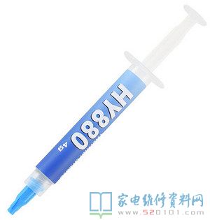

四、导热硅脂
适用于:LED、CPU、IGPT模块、大功率三极管、电子元器件及各种电子电器产品的散热,填隙涂覆以导出元器件产生的热量,降低发热元器件工作温度。

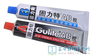

五、AB胶
广泛用于电子、电器、汽车、摩托车、塑料、金属等的自粘与互粘。使用时粘接表面除油,应干燥,按1:1比例调匀涂于被粘接表面,指压5-10分钟即可,1-2小时完全固化。 AB胶帽请勿盖错。

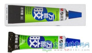

六、万能胶
适用于电子电器,工业、机械固定密封,具有绝缘性、耐高温(50℃-200℃)粘接金属铜、铁、铝、硬质塑料、木材、陶瓷、玻璃、家具、混凝土、橡胶、皮革、人造革、大理石、皮鞋、纤维品等,也可适用于民间装饰粘接作用和日用修补等,直接代替602胶,百得胶。

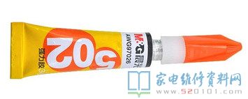

六、502胶水
主要用于电子玩具、五金模具、塑胶类PVC胶材、木材、鞋 木材、陶瓷、广告材料、文具办公用品、家庭用胶等。知道了这些,你还会用一般的胶代替导热胶吗?还会用704胶代替高压硅脂吗?
