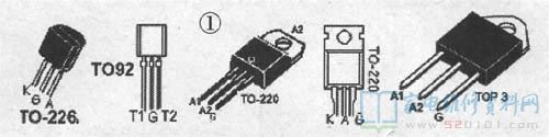

3、平时多掌握一些元器件的封装形式。常见的封装有TO-92、TO-220等,三极管的三个脚分别是E、B、C。小功率塑封装一般是TO-92,识别口诀是:“上平下圆脚朝己,从左到右E、B、C”(也有个别例外)。TO-220塑封三极管识别口诀是:“竖看字面脚朝下,从左到右B、C、E。”场效应管三个脚分别是D、C、S。T0-220塑封场效应管识别口诀是:“竖看字面脚朝下,从左到右C、D、S。可控硅三只脚单向为A、G、K,双向为T1(A1)、G、T2(A2),引脚与封装对应情况如图1所示。

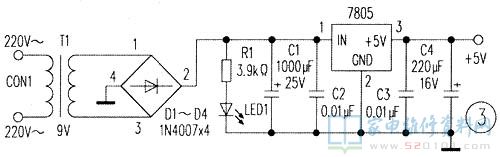

平时应勤学苦练,由易入难,善于总结,驳图其实很容易。图2为一印制板图。
首先分析一下本块印制板。它是单片板,电源部分位于板右上方,从集成电路7805可以看出,D1-D4四个二板管构成桥式整流电路,7805三端稳压输出供给后级电路工作。核心电路是主控芯片AT89C2051单片机,S1—S6构成键盘输入电路,LED2为一数码管构成显示电路,IC3构成报警电路。
弄清大局后,再逐一进行绘制,绘制的电路如图3、图4所示。
