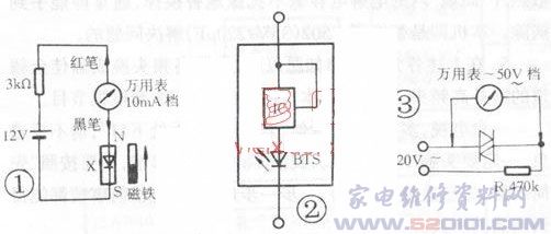

五、磁敏二极管的检测
检测方法见图1。当磁敏二极管(图1符号中X表示磁敏)周围无磁场时,万用表指针将指在某一位置固定不变。在零磁场中工作电压U.=5~7V时,其工作电流I.=1.5~2.5mA。当用磁铁靠近二极管时,表针向某一方向偏转。将磁铁极性倒转,表针将与刚才相反方向偏转。若磁铁移动时表针始终停留在原来位置固定不动,则说明磁敏二极管已损坏。一般长脚为二极管正极,短脚为负极。
六、闪光二极管的检测
闪光二极管的等效电路见图2。只要通电,它就闪烁发光。因此它可代替单稳、双稳、无稳多谐振荡器,普遍用于玩具、闪光胸花、节日闪光灯、航标灯等。其闪烁频率与所加电压有关,一般为几赫兹,BTS系列为1.3~5.2Hz,有红、橙、黄、绿四种发光颜色。由于它内部有驱动闪光的集成块IC,管子两端所加电压较高,约3~6V,因此测量时用万用表R×1挡串联3~6V电池测量,若二极管闪光,表针来回摆动,则为好管。
七、双向二极管的检测
双向触发二极管也称二端交流器件(DIAC),用于触发双向可控硅,彩电中用作过压保护回路。测量时先用×10k挡测正反向电阻,因其正向转折电压(Vbo)和反向转折电压(Vbr)均大于20V,故正反向电阻均应为∞,否则已损坏。然后按图3所示接好电路,通上市电,此时万用表值应为25~40V间某一值,否则为坏管。

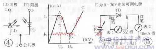

激光二极管的符号见图4所示。工作时发出的红光波长约600多纳米(nm),用于激光教鞭、条形码阅读器、激光打印机、CD机、视盘机等。从图4可知,二极管内有两部分,一为激光发射部分LD,另一为激光接收部分PD,两部分有公共极②脚,一般接管子金属外壳,所以激光二极管实际有三个引脚。
激光器的检测方法如下:(1)用万用表R×1k挡分别测三个脚间电阻,直到有二个脚间电阻值为几千欧为止。这时,黑笔接触脚为③脚,红笔接触脚为②脚,剩下的就是①脚。这样就先区分出PD、LD两部分。(2)测PD部分。这部分为光敏二极管,也称光监测管,其检测方法与光敏二极管的判断相同。(3)测LD部分。用万用表R×1k挡,红笔接①脚,黑笔接②脚,其正向电阻应为10~30k(这是由于LD由铟镓铝磷材料构成,万用表R×1k挡的电池电压为1.5V,不能使其导通)。反向电阻为∞,若测得阻值为0,则已损坏。若正向电阻为60k以上,或反向电阻在lM以下,则已严重老化,一般已不能使用。
为进一步校验检测结果,可用二节1.5V电池串接一只金属绕线小阻值电位器,一端接①脚,另一端接②脚,让LD发出红外激光。再用万用表测量PD的反向电阻,若明显减小,则说明LD、PD均完好;若无变化,则LD、PD中至少有一处损坏。
九、隧道二极管的检测
与普通二极管相比,隧道二极管有一个负阻区,如图5中的曲线AB段的隧道效应电流,图形符号为TD。检测方法如下:(1)将E从0v逐渐升高,可看到两只万用表的电压、电流值均上升,直至A点(Up、Ip)。(2)继续升高E,表1电压读数值应上升,而表2电流读数值下降,这种负阻现象一直持续到B点。(3)继续升高E,这时两表电压、电流又开始上升。如果检测符合上述情况,则TD是好的,否则是坏的。
