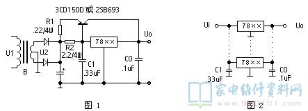

我们知道,78XX(79XX)系列和LM317/337系列最大输出电流为1.5A,如果所用电子装置需要稳压电源提供更大的电流,就需要采用扩流措施了。下面介绍两种常用的扩流方法。外加功率管扩流。
电路如下图所示(在后面的电路图中,为简单起见,均将电源变压器、整流二极管和输入滤波电容省略不画)。R1是过流保护取样电阻,当输出电流增大超过一定值时,R1上压降增大,使BG1的Ube值减小,促使BG1向截止方向转化。因为集成稳压器本身有过热保护电路,如果我们将BG1和集成稳压器安装在同一个散热器板上,则BG1也同样受到过热保护。图1电路可输出小于7A的电流。
多块稳压器并联扩流。 电路如上图2所示。这是一种线路简单、无需调整,有较高实用性的电路,其最大输出电流为N*1.5A(N为并联的稳压器的块数)。实际应用中,稳压器最好使用同一厂家、同一型号产品,以保证其参数一致性。另外,最好在输出电流上留有10-20%的余量,以避免个别稳压器失效造成稳压器连锁烧毁。
