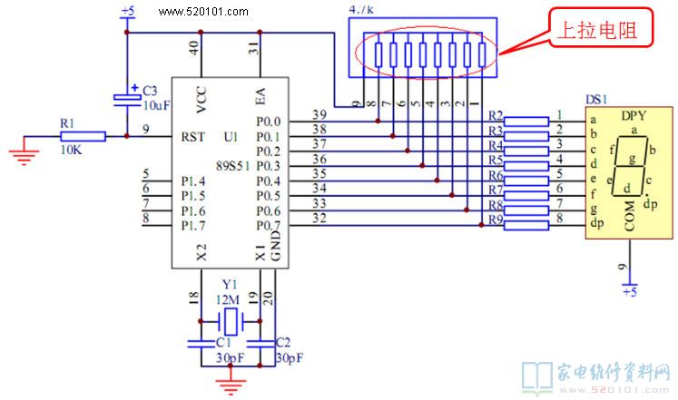

上拉电阻一般是一端接电源,一端接芯片管脚的电阻,“上拉”就是将不确定的信号通过一个电阻钳位在高电平,电阻同时起限流作用;下拉电阻一般是指一端接芯片管脚一端接地的电阻。“下拉”是将不确定的信号通过一个电阻钳位在低电平。
“上拉”是对器件注入电流,“下拉”是输出电流,电流强弱只是上拉电阻的阻值不同,没有什么严格区分。有些芯片内部集成了上拉电阻,所以外部就不用上拉电阻了。但是有一些开漏的,外部必须加上拉电阻。

1、一般作单键触发使用时,如果IC本身没有内接电阻,为了使单键维持在不被触发的状态或是触发后回到原状态,必须在IC外部另接一电阻。

5、OC门电路必须使用上拉电阻,以提高输出的高电平值。

上拉电阻阻值的选择原则:
1、从节约功耗及芯片的灌电流能力考虑应当足够大;电阻大,电流小。
2、从确保足够的驱动电流考虑应当足够小;电阻小,电流大。
3、对于高速电路,过大的上拉电阻可能边沿变平缓。
综合考虑以上三点,通常在1k到10k之间选取。对下拉电阻也有类似道理。
