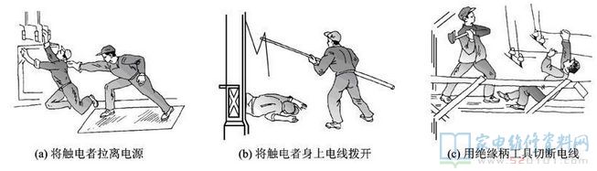

(1)站在干燥的木板等绝缘体上将触电者拉离带电体,如图(a)所示
(2)若开关离触电地点较远,应用干木棒、竹竿等挑开触电者身上的电线或带电体,如图(b)所示。
(3)若离电源开关或插头等较近时,应该首先拔下电源插头、拉断电源开关、用绝缘性能完好的电工钳等切断电线,如图(c)所示。

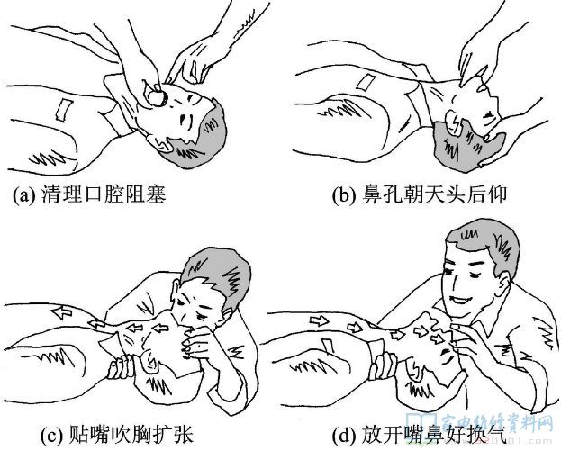

3.人工急救方法
(1)口对口人工呼吸法
① 使触电才仰卧,松开其衣领、裤带,清理口腔内异物,使头部后仰。
② 救护者一手捏紧触电者鼻孔,另一只手掰开触电者口腔。
③ 救护者作深吸气后,紧贴触电者往嘴里吹气。
④ 松开触电者鼻、嘴,让其自行呼气约3s。
⑤ 此过程做到至触电者能自主呼吸为止。

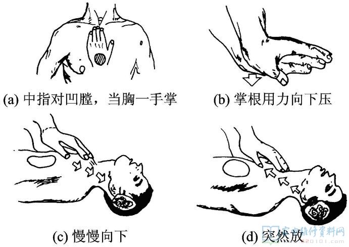

(2)胸外心脏挤压法
① 同人工呼吸①
② 两手相叠,手掌根部置触电者胸骨的下1/3部位。
③ 靠体重下压,使其下3 cm左右。
④ 迅速放开,让其胸廓自行弹起。
⑤ 重复进行,直至触电者的心跳、呼吸恢复。
