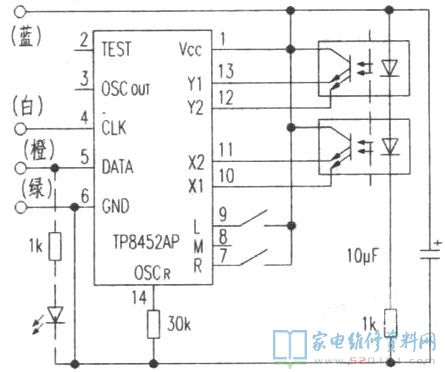

随着光电鼠标的出现,机械鼠标逐渐被淘汰。用闲置的机械鼠标检测遥控发射器,可以使废物再利用。下面以下图所示的赤兔1602P型机械鼠标电路为例,说明检测遥控发射器的改制方法。鼠标一般通过PS2口或串口与主机相连接,接口中一般使用四根线,分别是电源(Vcc,+5V),地(GND),时钟(CLK)和数据(DATA)。下图中分别标出了四根线的颜色。集成电路是台湾凌越科技公司的产品,它为PS2接口、2维、3键、14引脚鼠标控制器。图中光耦合器内的虚线为光学编码盘,2个光耦合器分别用来感受鼠标在X和Y方向的移动。
检测方法:给鼠标加上+5V电压后,用遥控发射器靠近一只接收管的感光面(距离不要大于20mm,因为接收管的灵敏度很低),按下任一按键,如果发射器正常,加装的发光管会发出频闪亮光。
测试数据:闪光频率为100Hz左右:改制鼠标的静态工作电流0.5mA,最大工作电流1.5mA。
