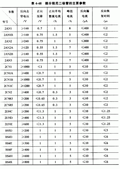

2.常用的阻尼二极管 常用的阻尼二极管有2AN系列、2CN系列、2DN系列和BS系列等,表4-48是部分阻尼二极管的主要参数。
