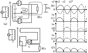

半波整流电路只利用了输入交流电压的半个周期,所以效率很低,而且负载上得到的电压波动很大,全波整流电路的效率和直流输出电压都比半波整流高一倍,其电路如图3(a)所示,对于交流电源的两个半波,电子管G1和G2轮流导通,以相同的方向供给负载电流ifz(其波形如图3(e)所示)。 图3(g)是用双二极整流管6Z4组成的全波整流电路。为了得到平滑的直流电压,需要进行滤波。最简单的滤波电路是在负载上并联一个电容C作滤波器,如图4所示 |
