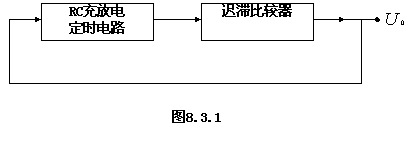

2. 电路组成框图见图 8.3.1

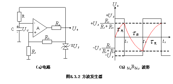

迟滞比较器输出只有二种可能UOH或UOL,及对RC电路进行充电或放电。电容上电压的升高或降低,又作为比较器控制Uo状态翻转的信号,Uo的跳变又进而控制了电容上的电压是充电或放电,如上了循环,可在比较器的输出端得到方波或矩形波。
Δ工作原理
设Uc(o)=0 Uc=U-,Uo=+UZ,此时
Uo经R对C充电,Uc↑,以指数规律趋向+UZ,但当Uc≤UTL,状态翻转,Uo从-UZ↑+UZ,然后周而复始,Uo为方波。
由于充放电时间常数相同,用电路三要求法可得

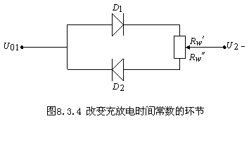

4. 形波(非对称方波)发生器
只须在方波发生器改变RC充放电定时电路即可,用D1,D2将充放电回路分开
忽略rd,rd2(D1,D2导通电阻)
[Page]占空比=

三. 矩形波-锯齿波发生器:
[Page]通过D1,D2的单向导电性,选择不同的积分时间常数即可将左图接至图8.3.3中即可
可求得

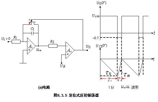

1. 复位式VCO:A1积分器,A2单限开环比较器,T为P沟道JFET,作模拟电子开关,作为C1的复位开关,Ui>0。
Δ设t=0,Uc1=0,Uo1=0,Uo=Uom,只要Uom>UGS(off)(P沟道夹断电压为正值)。T截止反相积分器对Ui积分,Uo1线性下降,设Ui在若干个周期内不变则
Δ当Uo1≤-UR,A2状态翻转,Uo变负,Uo从Uom↓-0.7V(箝位) [T的UGS<0],PN结正偏,沟道电阻rds很小,C上由于τ充=R1C1>>rdsC1 T1>>T2,T2可忽略不计,故T=T1
从图(b)中可见
若R1=100K,C1=1μF,-UR=-1V,则

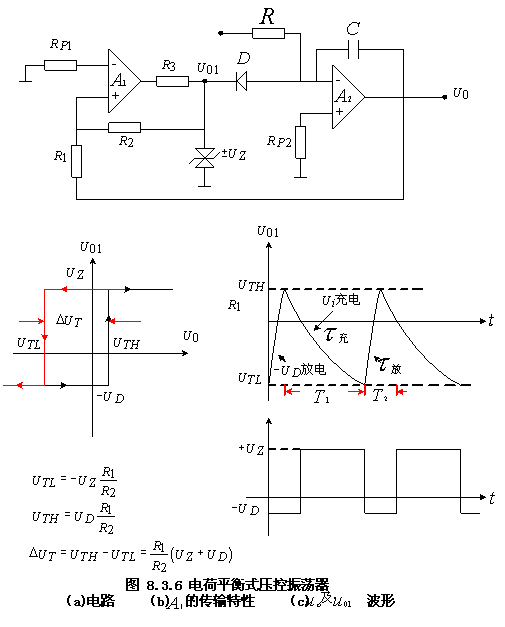

2. 电荷平衡式VCO:电路及波形见图8.3.6
ΔA1为同相型迟滞比较器,其传输特性见图(b),A2为反相积分器,D起开关作用,当D截止时控制电压Ui(>0)对C充电,当达到UTL(),Uo1从UZ↓-UD(箝位),D导通,使C迅速放电(或称反向充电)达当UTH(
)又使Uo1从-UD↑UZ,D截止,Ui又充电。
Δ设t=0时,Uo(0)≤UTL(),Uo1从UZ↓-UD,使D导通,-UD对C放电(或反向充电) τ放=rdC至UTH(
),使Uo1从-UD↑UZ,D截止;Ui对C充电,τ充=RC,至t2时,Uo(t2)≤UTL,Uo1又从UZ↓-UD,使D导通……
Δ振荡周期计算:
T1=t2-t1为Ui充电周期,τ充=RC
T2=t3-t2,为-UD反向充电周期,τ放=rdC
∵rd<
f∝Ui
