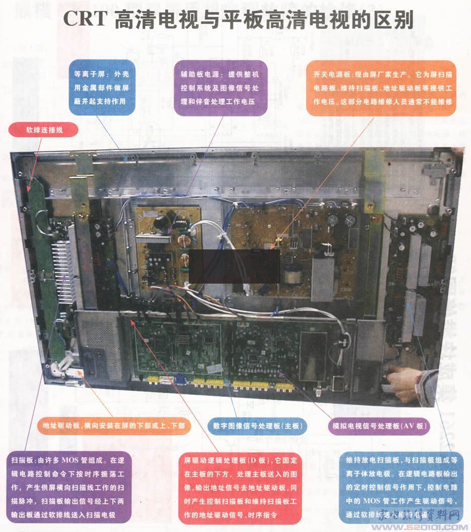

CRT高清电视与平板高清电视主要有三大区别;1.发光部件不同。CRT高清电视采用CRT,平板电视采用液晶屏或等离子屏。2.结构不同。CRT管颈长,机身较厚。等离子或液晶电视因屏薄,机身也较薄,且整机重量轻。3.供发光体工作的系统不同。cRT高清电视需要行场偏转系统。偏转系统工作电流、电压特性的要求。使行场扫描电路元件体积无法做小,仍存在传统CRT电视的几何失真问题。不同品牌的高清CRT会因偏转等工作参数不同而不能互换。等离子屏没有行场偏转电路,取而代之的是供屏工作的扫描脉冲、维持脉冲、地址驱动及数字信号处理及控制信号形成的逻辑等电路组件。发光的屏和屏组件电路一起,统称屏组件。不同品牌的屏及相匹配的组件电路不能互换。屏组件电路的作用就是寻找发光等离子体,并控制它发光过程,这部分电路拥当于CRT工作需要行场偏转电路,这些组件目前还没有上升到元件。CRT高清屯视与平板电视电路区别。平板使用卧式调谐电路,因为机身薄,所有图像信号处理电路均采用贴片元停。CRT高清电视数字处理电路采用贴片元件。平板电视整个图像通道处理与CRT相似。TV/AV、YCbCr等模拟信号及HDTV、VGA信号处理,变频及扫描格式转换数字处理过程都相似。不同的是等离予电视的图像处理电路最终形成LVDS数字信号送入屏电路;CRT高清电视数字板送出模拟三基色RGB信号送往视频电路,数字板送出行场激励脉冲信号去行场偏转电路。
