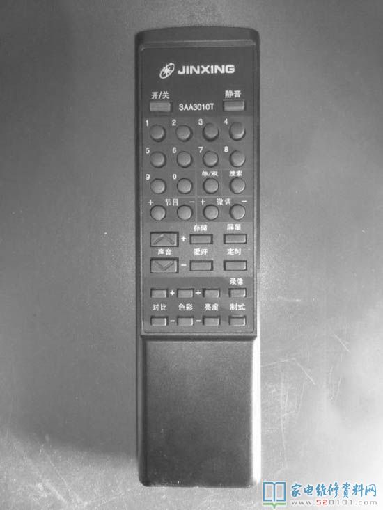

一般情况下,遥控器因多种原因受到强烈震动而失去了遥控功能,多半是晶振损坏,只要用同型号晶振代换即可修复。如无同型号晶振,可用其他振荡频率相同或相近的晶振代换。遥控器中的晶振振荡频率常见的有432kHz、455kHz、480kHz、500kHz等。
代换时,一般振荡频率低的晶振可以直接代换振荡频率高的晶振,而用振荡频率高的晶振代换振荡频率低的晶振时会发生遥控距离短、反应迟钝的故障,此时只需将电源滤波电容加大到100μF以上即可正常工作。
本人在修复一个由SAA3010T构成的遥控器时,用455kHz的晶振代换原432kHz的晶振后,发现仍无遥控功能。试将遥控器紧靠接收窗口,发现按下按键三秒钟后电视机才有反应,更换电源滤波电容无效,试并上一个100μF的电解电容后一切正常。
