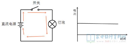

电源是提供电压的装置,电源提供的电压分交流电压和直流电压。
交流电(AC)的电压是交流电压,电流是交流电流。
直流电(DC)的电压是直流电压,电流是直流电流。
在实际测量中万用表都有相应的档位用以测量交流和直流,不可以搞混的。
电压(U):是电路中自由电荷定向移动形成电流的原因。电压也称作电势差或电位差,是衡量单位电荷在静电场中由于电势不同所产生的能量差的物理量。
电压的单位为伏特(V),简称伏,常用的单位还有毫伏(mV)、微伏(μV)千伏(kV)等。
1kV=1000V 1V=1000mV 1mV=1000μv
电流( I 表示):导体中的自由电荷在电压的作用下做有规则的定向运动就形成了电流。电流的方向规定为从高电位指向低电位的方向(通俗说就是从正极到负极)。
形成电流的条件:由电源、导线、控制器和负载构成的闭合回路。电流方向是人为规定、与电子的运动方向恰恰相反。
电流的基本单位是安培(A)比安培单位小的有毫安(mA)、 微安(μA)
1A=1000mA 1mA=1000μA
