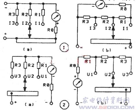

2.直漉电流测量原理一只表头本身就是一只直流电流表,但测量范围不能大于它的满刻度电流。要扩大量程,可以在表头上并联电阻实行分流。理论上可以采用图1(a)的独立分挡式电路,但这种电路有一个很大缺点,就是在换挡时,如果转换开关接触不良,被测电流便全部流入表头,使表头烧坏。因此一般采用图1(b)所示的闭路抽头式电路,各分挡电阻与表头内阻串联,形成闭合电路,可克服1(a)电路之缺点。直流电流量程越大,并联的分流电阻越小,电流表内阻就越小。
3.直流电压刹量原理 表头有一定的内阻,直流电流流过表头内阻产生一定电压降,因此一只表头也相当于一只电压表。但量程有限,只有几毫伏至几十毫伏,因此需要扩程。扩程的方法是串联电阻,将大部分电压降掉,使表头上只有很小的电压。扩程可采用图2(a)的独立分挡式或图2(b)的串联抽头式之电路,现代万用表多采用图2(b)之电路,它的高电压挡倍率电阻建立在低压挡上,或者说,低压挡倍率电阻是高压挡倍率电阻的抽头。量程越大,倍率电阻也越大,因此,大量程挡内阻高于低量程挡内阻。

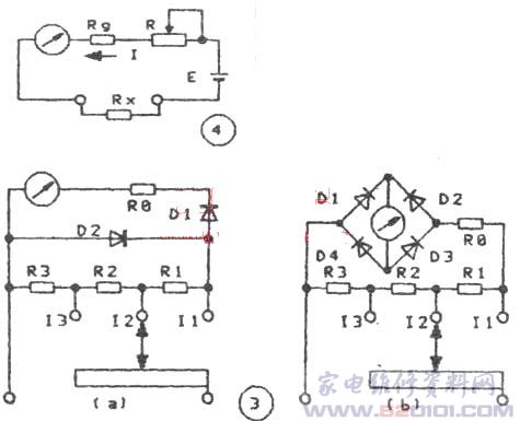

磁电式表头只能指示直流电流。测量交流电流是将交流经整流转变成直流电流再测量。常用的整流电路有半波式和全波式,并都采用先分流、后整流的方式,其好处是即使被测电流较大,但流过整流元件的电流却较小,对整流元件的要求可以降低。图3(a)是半波整流电路,D1是整流元件,D2是表头保护元件。图3(b)是全半波整流电路。多数万用表没有交流电流挡。

5.电阻测量原理
电阻测量是直接应用欧姆定律,原理见图4。设E为电池电压,Rg为表头内阻,R是调零电位器。当Rx=0即两表笔短路时,调节R使指针满偏转,则满度电流Im=E/(Rg+R),此处刻度标0Ω。当接入Rx时,I=E/(Rg+R+Rx)。式中E、Rg是定值,R在调零后也是定值,因此不同的Rx与不同的I值一一对应,可在表盘上标出欧姆刻度。当Rx=Rg+R时(Rg+R是表的综合内阻),I=E/2(Rg+R)=Im/2,这时指针指在表盘几何中心位置,所以表盘几何中心所标的阻值(中值电阻)等于表的内阻。又因为I与Rx不成比例,所以欧姆刻度是不均匀的。Rx越大,刻度越密,越不能精细读出。因此,电阻测量电路都按十进制分挡,在R×10挡,综合内阻扩大10倍,在R×100挡,综合内阻扩大100倍等等。分挡方法是在各挡接入不同的电阻值。
