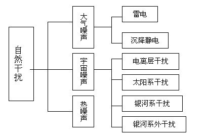

而且可以在每一类中进一步分类。根据发生源可将干扰细分如图1~图4。
图1电磁干扰源类别
图2自然干扰源类别

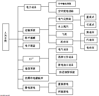

图3人为干扰源类别

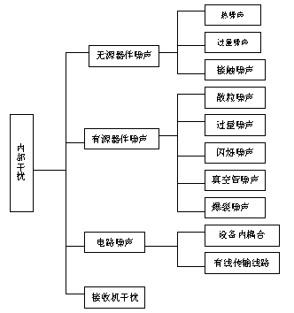

图4内部干扰源类别
从受干扰方面来看,外来噪声是外界干扰,内部噪声是机内噪声。

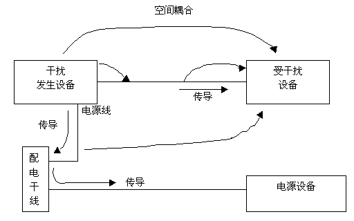

干扰传播的途径如图6所示。有通过电源线、信号线、地线、大地等途径传播的“传导干扰”,也有通过空间直接传播的“空间干扰”。
这些噪声并不独立存在,在传播过程中又会出现新的复杂噪声。
图6干扰传播路径

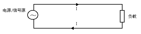

如图1所示,电源、信号源及其负载通过两根导线连接。流过一边导线的电流与另一边导线的电流幅度相同,方向相反。但是干扰源并不一定连接在两根导线之间。由于噪声源有各种形态,所以也有在两根导线与地线之间的电压。其结果是流过两根导线的干扰电流幅度不同。
图1差模干扰

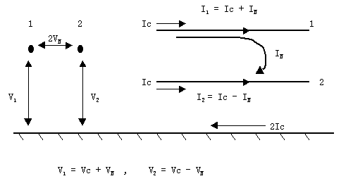

请看图2,在加在两线之间的干扰电压的驱动下,两根导线上有幅度相同但方向相反的电流(差模电流)。但如果同时在两根导线与地线之间加上干扰电压,两根线就会流过幅度和方向都相同的电流,这些电流(共模)合在一起经地线流向相反方向。我们来考察流过两根导线的电流。一根导线上的差模干扰电流与共模干扰同向,因此相加;另一根导线上的差模噪声与共模噪声反向,因此相减。因此,流经两根导线的电流具有不同的幅度。
我们再来考虑一下对地线的电压。如图2,对于差模电压,一根导线上是(线间电压)/2,而另一根导线上是-(线间电压)/2,因而是平衡的。但共模电压两根导线上相同。所以当两种模式同时存在时,两根导线对地线的电压也不同。
图2对地电压/电流与差模、共模电压/电流之间的关系
因此,当两根导线对地线电压或电流不同时,可通过下列方法求出两种模式的成分:
VN=(V1-V2)/2Vc=(V1+V2)/2
IN=(I1-I2)/2Ic=(I1+I2)/2

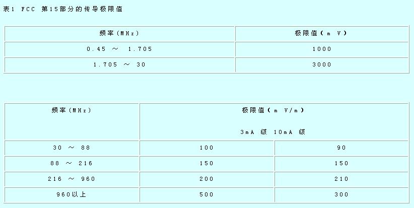

答:通过电源线传导的“传导干扰”和通过空间传播的“辐射干扰”会影响其它设备,当这些干扰较强时,便被TV、收音机接收,成为干扰波。这里要研究的是多强的干扰可以不与理会。如表1、2所列,在FCCPart15中规定了传导干扰限值和非功能辐射器辐射出的电磁波的限值。
顺便说一下,即使是符合FCC及VCCI的辐射干扰规定的设备,在其附近的地方放置收音机也能听到杂音。例如:将符合3m法规定的设备放在AM收音机附近,如30cm时,由于20log(3/0.3)=20[dB],因此辐射干扰增加20dB,收音机受到干扰的机会增大。
举例来说:A级设备在80MHz频率处,即使以80μV/m的辐射强度合格,当距离减小为30cm时,其辐射强度便成为800μV/m,是标准值100μV/m的8倍(高出18.1dB)。作为干扰足以被收音机接收到。
