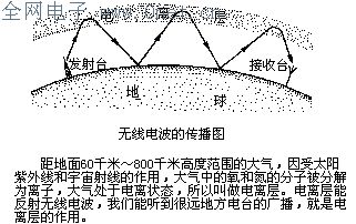

经过研究,科学家们终于发现,短波是利用大气层中的电离层的反射传播到几千公里以外的地方去的。大气层在受到太阳光的照射后,形成一层带电的空气层,称为电离层。电离层在离地面60公里一直到2000公里左右。当无线电波进入电离层后,就会因为折射而产生弯曲,就像光的折射一样。当无线电波深入到电离层一定深度后,它就会掉转方向向下传播,最终重新返回地面,返回地面的无线电波又被地面反射回天空,再被反射回地面,这样多次跳跃,就可以传到很远的地方去了。这称为天线传播。而长波在电离层中传播时被吸收得很厉害,还没有回到地面,就衰减完了。短波可以在电离层中“来去自如”,使短波终于找到了大显身手的地方。
电离层的高度和电子密度随昼夜、季节、年份的不同而变化,故短波通信选用的工作频率也要相应地改变。白天电离层电子密度较大,可用较高的工作频度,夜间电离层电子密度较小,宜用较低的工作频度,一昼夜需数次改变工作频度,才能保障通信顺畅。特别在拂晓和黄昏时,电离层电子密度变化较大,更须及时改变频率,否则将导致通信中断。
