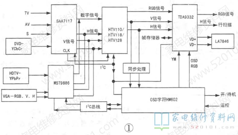

长虹彩电用电源板为JuC7.820.1305-1生产的数字板生产的产品有CHD29100C.CHD34100C、CHD29168、CHD29158、CHD25158、CHD2917DV、CHD34156 (F20)、CHD3418S、CHD29158 ( F20)、CHD29156 ( F20)、CHD34155 a (F20)、CHD29918、 CHD29915、CHD2918ST(F20) 等机型。整机使用的主要IC有视频处理芯片SAA7117、数字处理芯片HTV148、控制芯片HM602,其信号处理框图见图1。用此数字板生产的产品主板涉及的电路有电源、伴音、调谐、行场输出级电路等。Y板包括RGB功率放大,采用的芯片为TDA6111Q,本文主要讲解该数字板各类典型故障分析及处理方法。

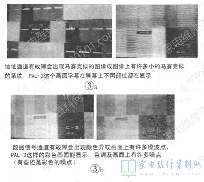

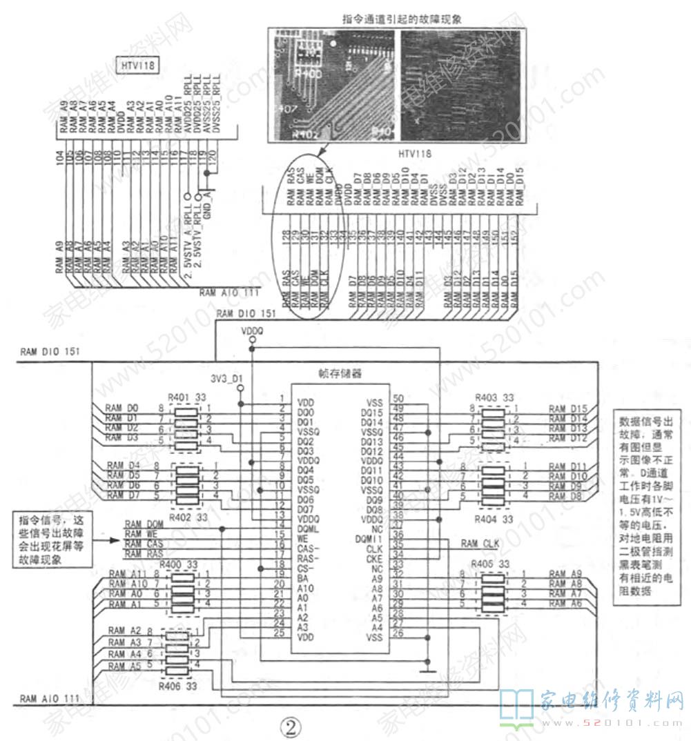

输入任何节目信号,屏幕上看不见图像,只有很多彩条,见图2中的图片。观察所拍图片根本看不到前端送入的是什么节目,像这样的故障现象应是该机数字变频电路出了故障。之所以能看到字符是因为该机字符由CPU产生,且字符是未经变频电路,而是直接送入后端RGB混合处理电路。此机变频电路由HTV118的111~117脚、104~109脚共12路地址信号、135~142脚、145~152位脚数据信号、128脚的RAS、129脚CAS、130脚WE、131脚DQM、132脚CLK等指令信号通道组成,见图2。
变频电路中地址通道出现故障时引发的典型故障现象见图3a,出现马赛克似的图像时,能看到部分图像但图像是错位的。数据通道出现故障也会有图像,但图像上有许多干扰点或颜色异等现象,见图3b。

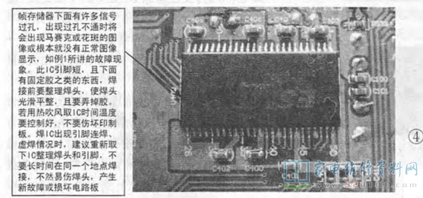

指令通道出现故障便会出现看不见图像和只有异常的光栅,说明变频根本不成功,故出现此问题应是指令通道有故障,即该机芯HTV118 128(对应帧存储器U400 17脚)、129(对应U400 16脚)、130(对应U400 15脚)、132(对应U400 35脚)、131脚(对应U400 14脚)。一一测量上述五路通道,发现128、129、130脚与U400间的信号通道不通(用二极管挡直接通断即可发现),这三个过孔正面连接电路板,背面在U400的下面。将U400取下,用锥子将三孔打通,重新穿导线,并将引线与电路板两面可靠焊接,开机故障排除。重焊U400时,要注意原IC处有四个固定胶,应将其弄平防止垫高U400,导致引脚与焊点不能良好接触出现其他异常故障。

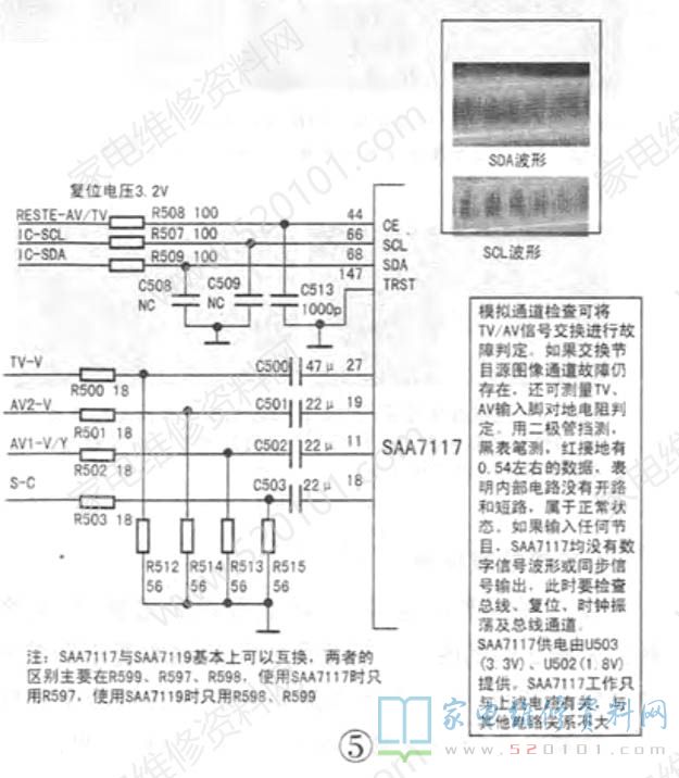

TV无图,故障应在主板调谐器或数字板SAA7117组成的电路上,新换一块数字板故障现象消失,说明主板调谐器正常,判定故障在数字板上,装上原来有故障的数字板进行检修。测数字板背面输往SAA7117的总线电压SCL(R507 )、SDA(R509)变化正常,用示波器测量有图5所示波形,测SAA7117各脚供电正常。TV状态下,将AV1或AV2端子输入的视频信号由插座JN100⑥脚或⑧脚用连接线短接到插座的17、18脚,屏幕上有TV图像,同时将电视机切换到AV1或AV2时,也有相应AV图像显示,表明存储器中有关调谐数据发生了变化。换用一块写有原机数据的存储器后开机,电视机恢复正常。用此数字板生产的产品中,其调谐器有的采用TMI1-C2311,有的采用TDQ-6B7-FM3,这两种调谐器引脚功能相同,但总线驱动数据不同,也就是说两者虽然引脚功能相同,但由于软件不同而不能互换,如果互换会出现有的产品自动搜索节目一个图像也搜索不到,自动搜索完节目后,有字符无图。有的产品两者替换会出现原存储在存储器中有关调谐的数据在替换数字板后,总线能调出这些数据,屏幕上有图像显示但随后会出现图像频漂,或出现转换频道有图像,但随后彩色消失或呈黑白图像,自动搜索节目时节目号不会变化的情况。此外,有的产品能进入总线中的D模式调整TUNER参数,在TMI1和6B7间选择,或直接将TDQ-6B7一FM3换成TMI1 -C23I1,或将TMI1-C23I1换成TDQ-6B7-FM3即可。如果没有两种调谐器换又不能进入总线D模式,需重新写EEPROM的数据,但必须是能进入D模式的数据,如型号后缀为F20的产品基本上能进入D模式。

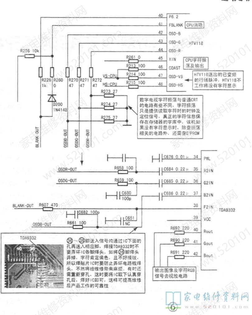

有字符但颜色不正常,表明字符输入通道有故障,而与图像处理电路、字符形成电路无关。该机字符由CPU送往OM8380 35(R)、36(G)、37(B)、38(F2IN)脚。数字电视字符振荡及字符显示与普通CRT还是有些不同,数字电视的字符显示更加丰富,它们的信息更多是以块的形式保存在EEPROM中,有的电视机字符存储在EPROM或FLASH块中,操作电视时将从这些存储器中读出并随图像一起变频。而此机字符是在CPU振荡产生字符码保存在EEPROM中,故没有字符显示时,除查CPU的振荡相关电路外,有时还需换存储器判定(用空白的便可实现,开机时自动从CPU的ROM区调入EEPROM区)。而此机出现的字符偏色故障,显然不用查振荡和EEPROM,而要查OM8380 35~37脚外围电路。36~38脚几路信号到OM8380时,要经过此IC下面的孔才能接到3~3脚,当38脚孔不通时会出现无字符,37脚孔不通会出现缺蓝色,36脚孔不通会出现缺绿色。实测发现36脚过孔不通,将OM8380取下,重新穿孔连线,字符颜色异常故障排除。
