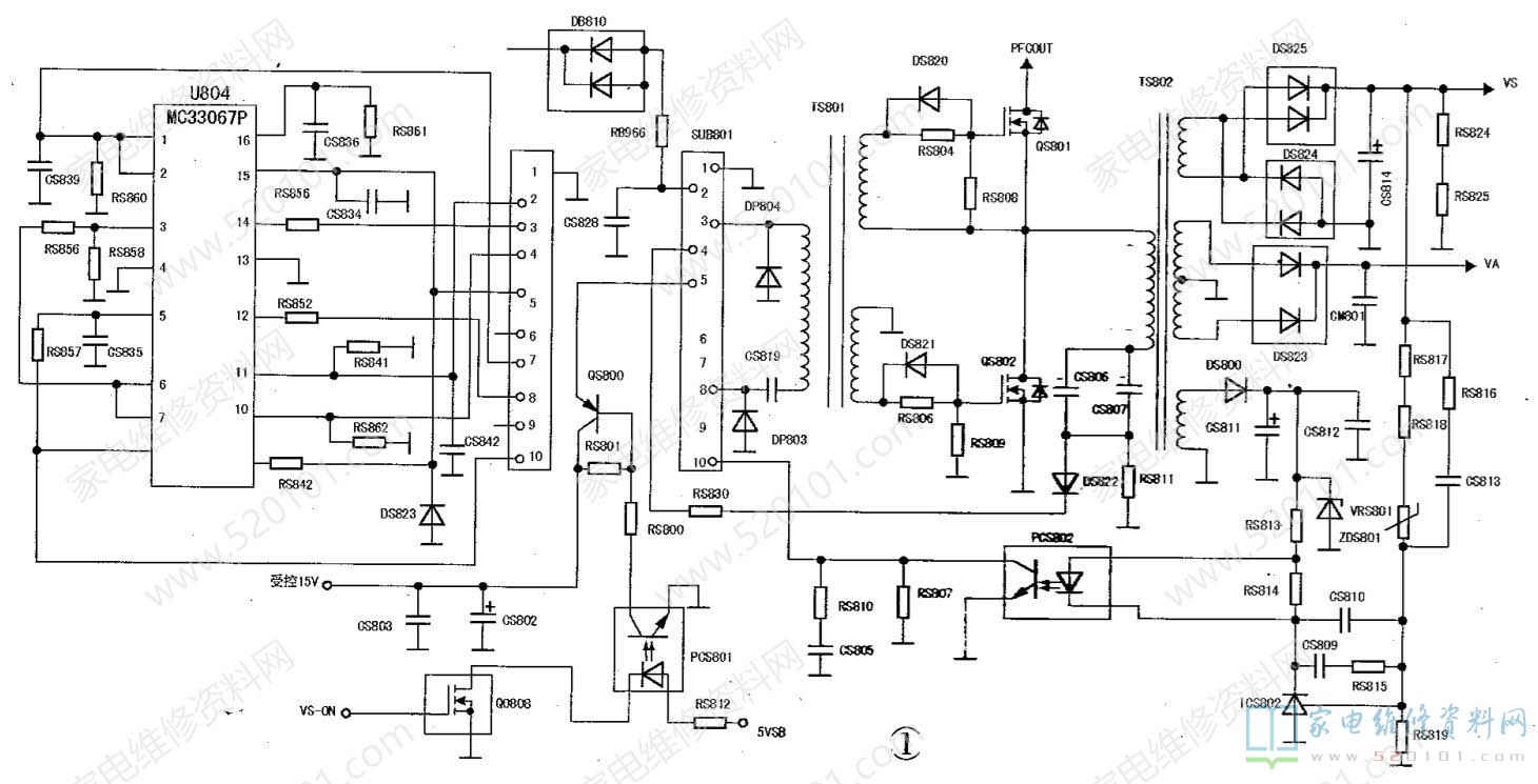

此机VS电压形成电路如图1所示。插件sUB801⑤脚得到受控15V电压直接送入U804( MC33067P )15脚,进行软启动,其内部振荡电路工作,频率逐渐,上升,直到满足反馈控制电路的要求,由其控制器内部对软启动电容CS842充电,直到电容被充至符合其工作状态时,误差放大器从⑧脚获得反馈的调节信息后,控制变频振荡器与单脉冲定时器生成相应的触发脉冲信号,此信号通过T1触发器送到图腾柱式驱动电路,从12、14脚输出同频反相的驱动信号,经Cs819隔离后加在变压器TS801初级,推动变压器工作。DP803和DP804为钳位二极管,主要用于泄放TS801初级的谐振电压,保护U804不受损坏,变压器次级产生的感应电压,推动QS801、QS802轮流进入导通截止状态。QS801导通时,QS802截止,PFC OUT电压便经QS801漏极->源极->谐振变压器T802初级->谐振电容CS806、CS807->限流电阻RS811到地,变压器TS802初级绕组储能,感应电压为上正下负。当QS801由导通转为截止时,Q802还处在截止状态,谐振变压器TS802初级电感和电容CS806、CS807谐振,产生上负下正的感应电压,这两只电容上的谐振电压经限流电阻RS811.QS802内部的二极管、谐振变压器TS802初级放电,QS802漏极和源极电压逐渐相等。当QS801处于截止状态时,QS802开始导通,QS802零电压开通,谐振变压器TS802初级感应电压通过QS802漏极->源极->限流电阻RS811->电容CS806、Cs807放电。当Qs801还处于截止状态,QS802由导通变为截止状态时,谐振变压器TS802的初级电感和电容CS806、CS807谐振产生。上正下负的感应电压,两只电容上的谐振电压经谐振变压器TS802初级.QS801源极、漏极回到电源,QS801漏极和源极电压逐渐相等,为下一次QS801的导通做准备。在QS801和QS802轮流导通情况下,变压器TS802初级电感与CS806、CS807产生谐振,在TS802初级通过交变的正弦波电流信号,TS802次级会产生感应电压。此电压经DS800整流, CS811、CS812滤波形成直流电压,再经电阻RS813加到PCS802①脚。同时,DS824、DS825全桥整流、CS814滤波形成的VS电压,经RS817、RS818、VRS801和RS819分压后,加到ICS802(KIA431)REF脚。当负载变轻时或因其他原因造成Vs电压升高时,其取样电阻RS819两端电压升高与ICs802内部的2.5V基准电压进行比较,会使ICS802①脚电压降低,光耦PCS802内部的发光二极管发光强度增加,次级的光敏三极管等效电阻下降,将U804⑧脚电压拉低,内部振荡器频率升高,TS802的储能时间缩短,VS电压下降,起到稳压的目的。当VS电压输出因负载过重或其他原因导致电压降低时,其稳压过程与.上述相反。经查,插件SUB801⑤脚无15V电压。测量QS800发射极15V电压正常。怀疑三极管AS800有问题,将其焊下电路测查,发现发射极与集电极间开路。用一只同型号三极管将其更换后,故障排除。
