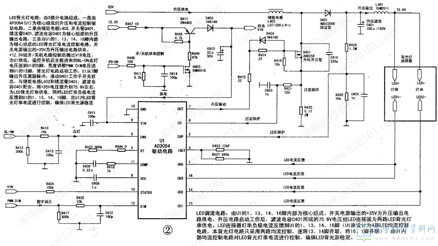

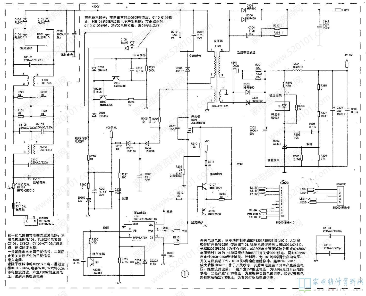

一、原理图解
长虹HSU25D -2M8210二合一电源板开关电源电路工作原理图解见图1所示,LED背光灯驱动电路工作原理图解见图2所示。
1.电路结构

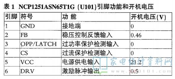

该电源板由开关电源和LED背光灯驱动电路两部分组成,其中开关电源以驱动控制电路NCP1251ASN65T1G(U101)(实测电压见表1)大功率MOSFET开关管Q201、变压器T101、稳压电路误差放大器U302(AZ431)、光耦N202( PS2561 )为核心组成,通电后启动工作,一是产生35V整流电压,为LED背光灯升压电路供电;二是产生12.3V电压,为主板等负载电路供电,经开/关机电路控制后输出VIR电压,为背光灯驱动电路供电。
LED背光灯电路由三部分电路组成,一是由AP3064(U1)为核心组成的升压和电流控制驱动电路;二是由储能电感L402、开关管Q401、续流管D401、滤波电容C401为核心组成的升压输出电路;三是由U1的1、13、14、16脚内部为核心组成的LED背光灯串电流控制电路。开关电源输出的+35V为升压输出电路供电, +12.3V经开/关机电路控制后输出VIR电压,为U1供电;遥控开机后主板送来的BL-ON点灯电压送到U1的⑤脚,亮度调整PWM DIM电压送到U的四脚,背光灯电路启动工作,将+35V电压提升到75.6V左右,为LeD背光灯串供电;同时led灯串负极电流反馈到U1的1、13、14、16脚,由U1对LED背光灯串电流进行控制,确保LED背光源稳定。
2.开/关机电路
开/关机控制电路只对LED驱动电路供电进行控制,由Q403和Q411为核心组成。开机时,主板送来PS-ON高电平,Q403导通,将Q411的b极电压拉低,Q411导通,开关电源产生的+12.3V电压经Q411输出VIR电压,为驱动控制电路U1供电,背光灯电路启动工作;待机时PS-ON变为低电平,Q403和Q411截止,切断驱动电路U1的VIR供电,背光灯电路停止工作。
