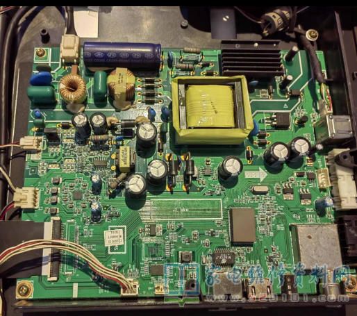

接修一台39D2000n液晶电视(ZLS53Gi机芯),故障表现为通电后自动开/关机。根据故障现象分析,判断彩电程序出现故障。先用U盘升级,当显示升级状态时,机器自动关机并重启。取下U62强制烧录程序,写完后提示“有数据位于1个坏块中”,说明U62(5F1GQ4UA)损坏。 更换U62并强制烧写,成功后装机试机,故障排除。
提示:该机芯液晶电视程序故障较多,一般能U盘升级(按住本机菜单键不放再遥控开机)或者强制烧写,个别机器须更换程序块NAND再写入程序。
