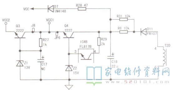

接修一台长虹UD49C6000iD液晶电视,故障表现为三无,指示灯不亮。上电,测量主板上的12V供电为0V。断开主板与电源板的连线后上电,电源板(型号:JCL60D-12M7-110 )输出电压仍为0V。断电,测量电源板及主板上的12V供电端对地电阻,未短路。目测发现电源板.上的电阻RS28已烧煳,测其阻值已为0。通电,测量RS28靠近整流二极管DS6一侧,电压为12.3V,正常。继续检查,未发现明显损坏元件,更换RS28( 102/2W )后试机,指示灯亮;二次开机,RS28冒烟,立即断电。
       该机电源由待机电源(输出+12.3V)、PFC主电源(输出+12.3V、+24Va/1A、+48V )组成,待机电源输出的+12.3V电压经D13(1N5819)与主电源输出的+12.3V电压并联,供给主板。
       当以IC2(L6599)、T1等元件组成的主电源不起振时,主电源无输出,主板二次开机后的工作电流就完全由待机电源经RS28供给,电流较大时会烧毁RS28。断开D13,人为给PS-ON、BL- ON、PWM端加上高电平,主电源仍无输出,由此判断主电源异常。检查主电源芯片的VCC供电电路,如图所示,发现稳压二极管Z1(13V )损坏,将其换新后故障排除。
