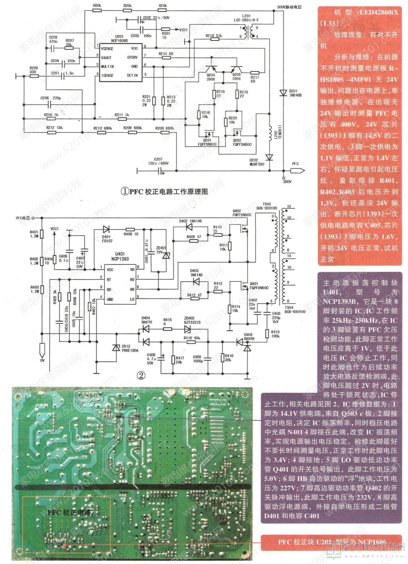

此电源电路分成三大部分:一是U201 (NCP1606 )、L202和双开关管Q201、Q202及脉冲驱动推挽放大电路Q203、Q204等组成PFC校正电路。二是U401(NCP1393 )、Q401、Q402和变压器T402、电容C402组成LLC半桥功率放大电路,此电源产生整机工作所需的+24V,供背光源和主板电路工作;三是由U501( NCP1027 )、T501组成的电路,形成5V电压供主板控制系统工作。下面就此电源组件典型电路和维修进行图解。
此电源组件主要在长虹液晶30机芯上应用。因为屏组件功率要求不同,长虹30机芯使用了不同的电源组件,其中LED42860iX(使用LG屏LC420EUN- SDV1和长智T420HW08 V5)、3DTV37860iX(配LG屏LC370EUN-SDF1 )、3DTV46860i(配友达T460HB01 V0)、LED37860iX及LED37770X(配LGLC370EUN-SDV1 )、LED42860iX(配LG屏LC420EUN-SDV1 )、LED46860iX(三星LTA460HMO6 )、3DTV42780i(奇美V420H2-LS1-C06 )等产品都用了此电源组件。
