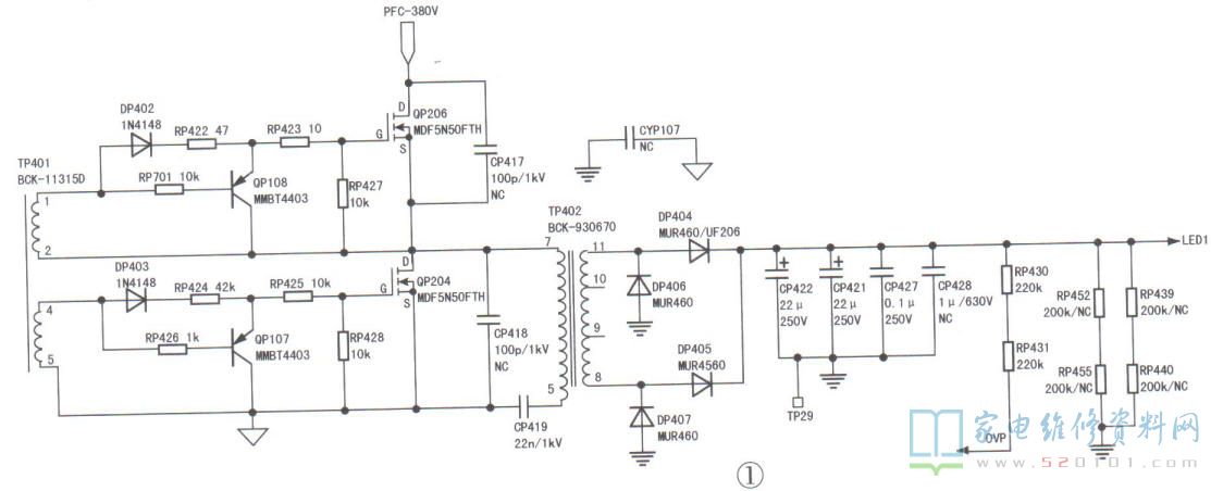

接修一台长虹55U1(LJ7F)液晶电视,故障表现为上电后不开机。拆机检测,发现背光驱动整流二极管DP407短路,背光驱动功率管QP204、QP206短路相关电路如图1所示。
继续检查,发现PFC驱动芯片UP202( FA1A00 )⑥、⑦脚短路,UP202⑤脚对地外接电阻RP508(47Ω)开路,电阻RP223(0.27Ω)、RP230( 68Ω)、RP231( 10Ω )开路,PFC功率管QP205( MDFIN60 )短路,保险开路。初步判断故障原因为背光灯条局部短路,LED灯条电流增大,流过4只整流二极管( DP404~DP407 )的电流增大,引起个别二极管击穿,进而引起背光驱动对管(QP204、QP206)及PFC功率管QP205过流损坏。更换上述损坏元件后试机,故障排除。
