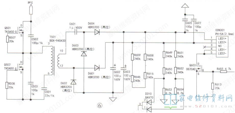

该背光驱动电压形成是由背光驱动芯片UCC25710(U601)、推挽放大电路Q604~Q607、开关MOS管Q501/Q502、开关变压器T502、T501,以及通过整流二极管D601~D604和滤波电容C602、C603等组成。工作条件:首先,背光驱动芯片UCC25710的①脚(VCC)必须有12V 供电、⑨脚(PWM )得到背光调节脉冲电压3.5V、10脚(BL-ON )得到背灯开启电压3.3V;其次,UCC25710正常工作后,分别从其②、③脚输出驱动脉冲信号,去激励推挽放大管Q604~Q607,使其处于轮流导通和截止状态,再通过变压器T502储能和释能去驱动Q501和Q502导通和截止(Q501 的漏极是由PFC-380V电压提供供电),然后通过T501储能和释能,最后经整流二极管D603/D604整流、C603滤波,从而形成背光驱动电压LED+1,而经过D601/D602整流、C602滤波则形成背光驱动电压LED+2。

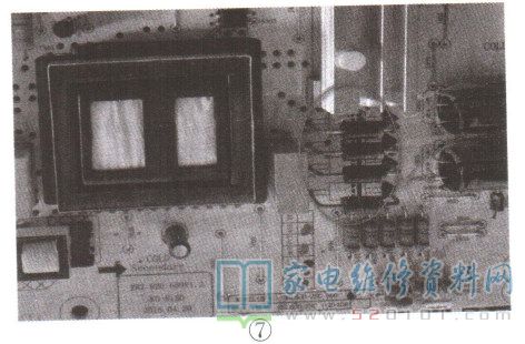

从上述分析看,有一组灯条被点亮(LED+1驱动电压肯定正常),而LED2+电压为0V,则说明背光驱动电路的前端驱动信号电路工作正常,而形成LED2+背光驱动电压的输出整流滤波支路异常。在路检测D601 ,已短路,其他相关元件均正常。为保险起见,将四只整流二极管D601~D604全部更换,通电试机,图像显示正常,故障排除。故障部位电路如图1所示,实物如图2所示。
