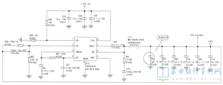

接修一台长虹55A5U液晶电视(ZLH74GiR机芯),故障表现为指示灯不亮且不开机。根据故障现象,首先检查电源板输出的12V电压,正常,可排除电源板故障。接着检查主板除12V电压外,通过DC-DC转换形成的相关电压,发现没有待机+5V_Standby电压,而该电压是由DC-DC同步降压转换芯片U10(TPS56528)及外围元件形成的,其⑧脚得到+12V_ IN供电后,①脚发出使能信号,④脚软启动工作,就会从⑥脚输出开关驱动脉冲电压,通过电感L12储能(左侧是驱动脉冲信号0.86V,右侧是直流电压),形成待机5V电压。

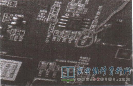

用数字万用表电阻挡检测待机5V输出处是否有短路情况,结果发现确已短路。于是断开L12,测量U10的⑥脚不再短路,说明后端存在短路现象。逐一排查输出电路上的电容,发现C60已击穿短路。更换C60后,二次开机正常,故障排除。故障部位电路如图1所示,实物如图2所示。
