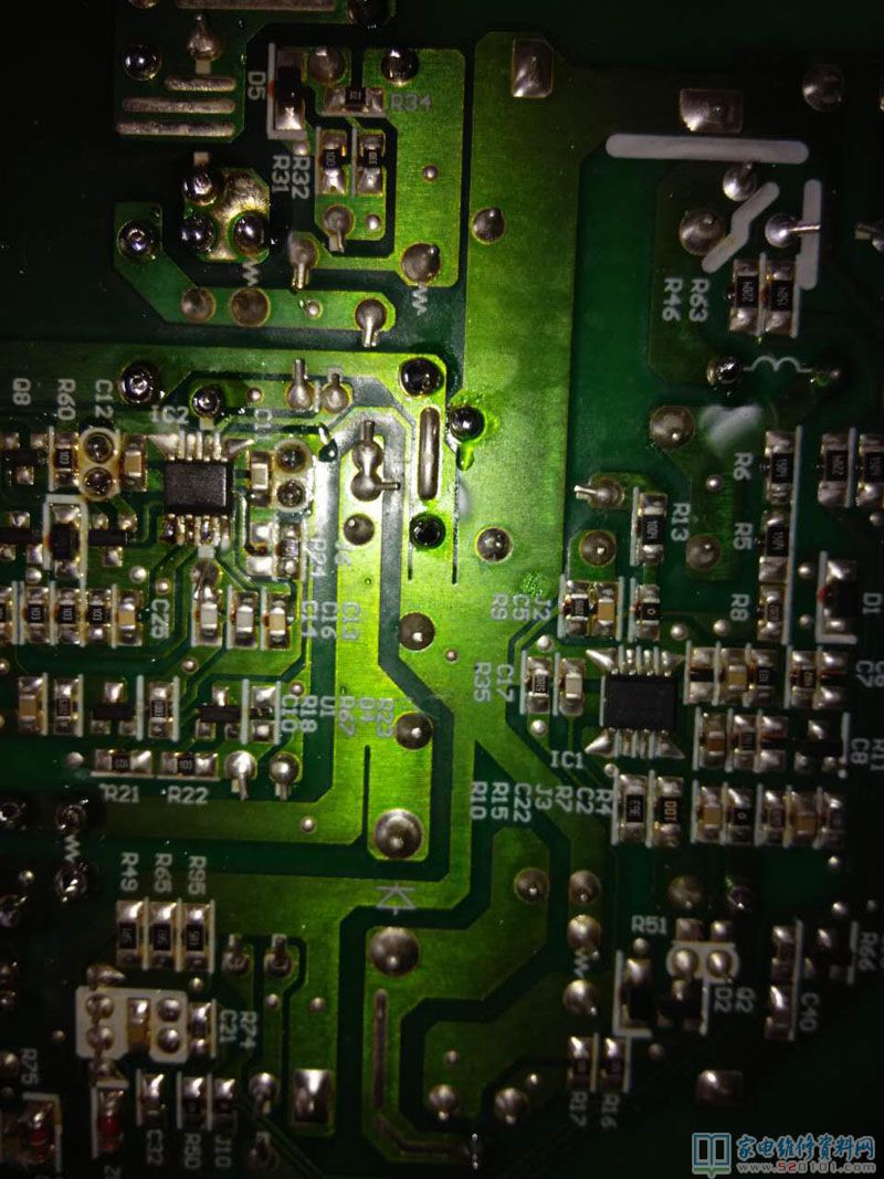

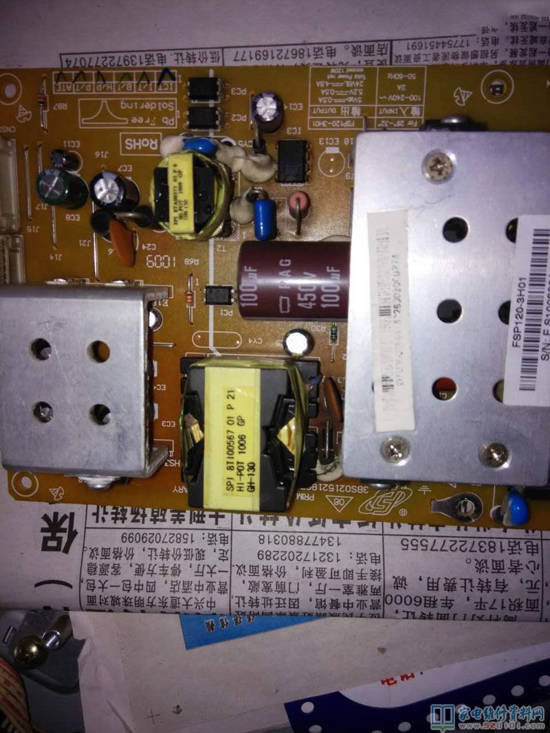

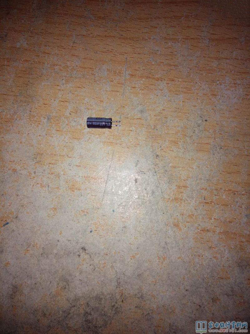

接修一台长虹LT32710液晶,出现指示灯亮按待机键,指示灯闪烁,一会熄灭,无光无声,STB有5V电压,POW有电压变化,无24V和5V,问题应出在电源板,因为按待机键闪烁ON变化。据用户说有时偶尔能开机,就想到电容变质,查论坛说+5V待机电容变质,代换无效,24V电容代换也不行。311V能变成390V说明PFC在工作,在关机一瞬间时听到变压器发出嘟嘟声,应该是390V电压没泄放,代换主电源8脚贴片边的C12正面标的EC9(25V33UF),维修完成。
