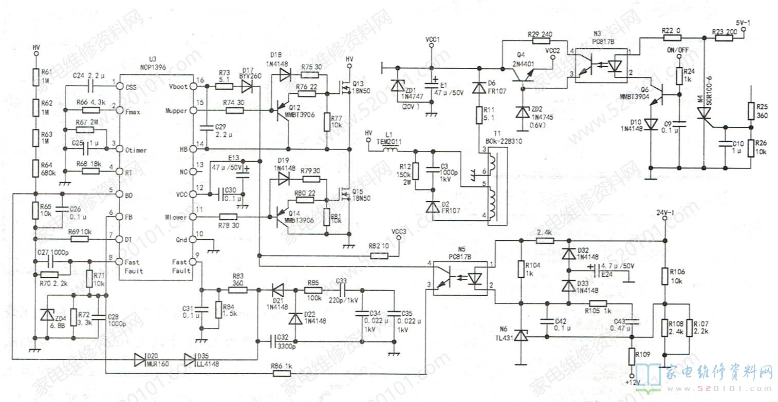

故障现象2:无12V/24V电压输出。分析检修:通电后测量5VS待机电压正常,但二次开机后没有12V/24V 电压输出。测量U3(NCP1396AG) 的12脚有15V供电电压,PFC电压滤波电容E10(220uF/450V)两端电压约为398V,说明开/待机控制电路与PFC电路工作正常,故障应在由U3( NCP1396AG )组成的电路中。测量Q15( 18N50)、Q13( 18N50 )、N5(PC817)、N6(TL431)等元件均正常,判断U3失效,将其换新后故障排除。
故障现象3:无12V/24V电压输出。分析检修:通电测量5VS待机电压正常,二次开机后没有12V/24V 电压输出,此时测量U3(NCP1396AG)的12脚供电电压为0V,显然异常。此电路供电由开关变压器T1( BCK-228310 )的③-⑥绕组产生,并由二极管D6(FR107)整流、电容E1(47puF/50V )滤波。测量E1两端电压为正常值20V,但三极管Q4(2N4401)的b极电压为0V,不正常(正常时应为16V),经查与Q4的b极相连的16V稳压二极管ZD2(1N4745)失效,更换ZD2后故障排除,此时测量U3的12脚电压为15V。
图1为该电源板部分相关电路。
