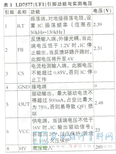

上电后,UF1在⑧脚提供的高电压作用下,内部电流源对⑥脚外接储能电容EC10、EC7充电,当⑥脚电压达到启动电压16V时,IC启动,内部osC(振荡器)工作,从IC⑤脚输出开关信号使QF1工作在开关状态。当QF1饱和导通时,300V电压通过TF1初级绕组及QF1、RF25等形成电流回路,并在TF1初级建立能量。当驱动脉冲变为低电平,即QF1截止时,TF1初级感应能量通过次级各绕组泄放,整流滤波后供给各负载。在此开关电源中,驱动脉冲频率由①脚外接电阻RF17、RF16决定。①脚还接有交流掉电检测电路。正常时,AC220V 电压经RF10~RF13、RF16、RF17降压和分压后对CF6充电,并与VCC1一起使①脚电压维持在2.4V左右。当AC220V掉电时,CF6两端电压维持①脚供电,强制IC衰减振荡,防止QF1等元件损坏。
该电源稳压系统由跟踪12.9V电压的变化来实现。12.9V电压通过RF22、RF34、RF29分压接入UF2(TL431)的R端,经UF2控制光耦PFI,从而控制UF1 ②脚(FB)电压,以改变PWM驱动信号频率,实现开关电源输出电压稳定。当电路发生过载或严重短路故障时,UF1内置OLP(过载保护)功能启动,关闭栅极驱动输出,开关电源无输出。QF1工作电流在并联电阻RF23、RF24、RF60 上建立电压,并经RF20送入UF1③脚,经IC内电流比较后输出信号控制PWM驱动脉冲占空比,控制QF1导通时间,以达到控制电流的目的。
当UF1 ③脚电压达到0.85V时,将触发0C保护功能,停止输出驱动脉冲。QF3为12.3V 过压检测管。当12.3V过高时,ZF1击穿,QF3饱和导通,PF1因②脚被瞬间拉低而饱和,UF1②脚电压为0V,PF1停止工作。UF1引脚功能与实测电压见表1,供参考。

分析检修:.上电测开关电源输出的12V、48V电压均为0V,由此判定故障在开关电源电路中。测电容EC1两端电压为正常值300V,由此判定开关管QG1正常。测⑥脚(vCC)供电在18V左右波动。首先检查⑧脚外接电阻RF8.RF9,正常;然后检查⑥脚二次供电通道中的ZF3、CF11、EC7、RF45等元件,发现稳压管ZF3击穿。更换ZF3后通电,故障排除。此时测得UF1⑥脚电压为稳定的23V。
