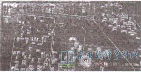

一台55Q5K型机,热机死机或喇叭中有噪音,此故障原因多为主芯片U1(MSD6A838UVC-8007K )热机后虚焊,造成主芯片虚焊的原因多为U1顶部的黑色散热片一端固定脚脱焊,致使散热片与主芯片间隙变大、散热不良,从而导致主芯片虚焊或主芯片因温度过高而损坏。维修时首先取下散热片,使用BGA返修台对主芯片进行补焊。BGA返修台补焊温度设置在255°C~ 260°C之间。补焊完成后试机,如声音、图像正常,则可安装散热片。须注意的是,散热片要安装到位,同时可涂些导热硅脂以助于散热。接下来将散热片焊接脚穿过印制板过孔,用温度稍高点的烙铁进行加热补焊,要让焊锡从背面流入前面。同时,用小刀将印制板的背面过孔口处的防潮蓝色涂漆层刮去,轻轻刮出直径约1mm的圆圈,如图1所示,最后再补焊锡,这样以加强散热片的固定作用,防止散热片引脚再次脱焊。
