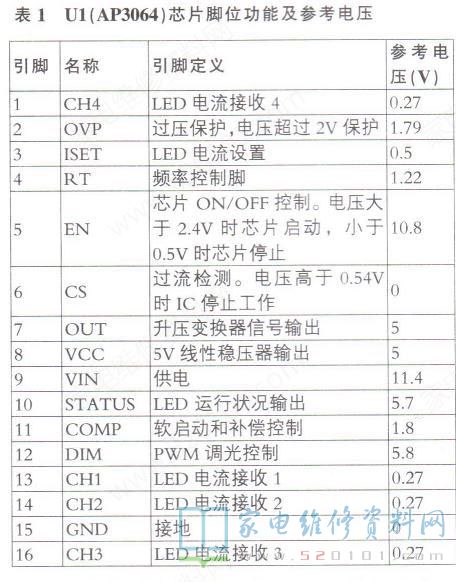

接修一台长虹欧宝丽LED42E20液晶电视(机芯:LS39SA),故障现象是背光闪一下即灭。该故障比较常见,二次开机背光灯闪亮一下,说明背光控制电路及驱动升压电路基本正常,引起故障的原因通常是LED驱动保护电路或者LED灯串开路/短路。该机采用电源电压形成及LED背光驱动电路二合一电源板(板号为HSM35D-4MF120),首先上电测量电源板输出插座cON202的①、②脚LED+电压,起初为90V随后逐渐降为36V(正常应该为稳定的90V),故判断背光驱动的保护电路已动作。为进一步判断过压还是过流保护,在开机瞬间测量背光驱动芯片U1 (AP3064) 的②脚(oVP)电压为2.8V(正常为1.8V),说明是过压保护。U1(AP3064 )芯片各引脚功能及参考电压如表1所示。

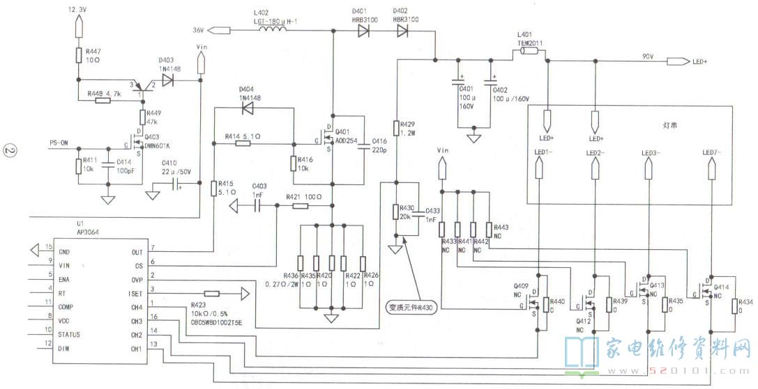

分析背光驱动升压及保护电路的工作情况:+12.3V经主板送来的PS-ON开机高电平控制信号,通过MOS管Q403及三极管Q411导通后,再经D403隔离、C410滤波得到VIN电压,为U1的⑨脚供电。同时,主板送来的BL-ON点灯控制信号送至U1的⑤脚,亮度脉宽调整信号(PWMDIM)送至U1的②脚,此时背光驱动电路开始工作,并从U1的⑦脚输出激励驱动脉冲,驱动Q401工作于开关状态,并与储能电感L402和续流管D401、D402、滤波电容C401、C402配合,将电源电路形成的+36V电压提升到90V左右,为LED背光灯串提供电压;另外,LED灯串负极电流反馈至U1的1、13、14、16脚,由u1对LED背光灯串电流进行控制,以确保LED背光源稳定。背光驱动的输出电压90V经电阻R429、R430(20k)分压后,连接到U1的②脚(OVP,过压保护端),实测②脚电压为2.8V,明显高于2V,故触发芯片内部OVP过压保护动作,从而引起背光灯闪亮一下后熄灭。顺路检查发现,分压电阻R430变质为64k,换为相同阻值的20k电阻后,故障排除。相关电路如图2所示。
