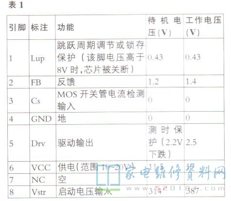

NCP1271A(U402)内部结构及引脚功能参数如图1、表1所示。
检修提示:出现12V电压异常或保护故障时,重点检查U402的⑥脚外围VCC 供电形成支路,以及PWM控制芯片U402、驱动管Q104或过流检测、12V稳压等电路相关元件是否有击穿短路或损坏。

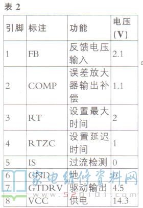

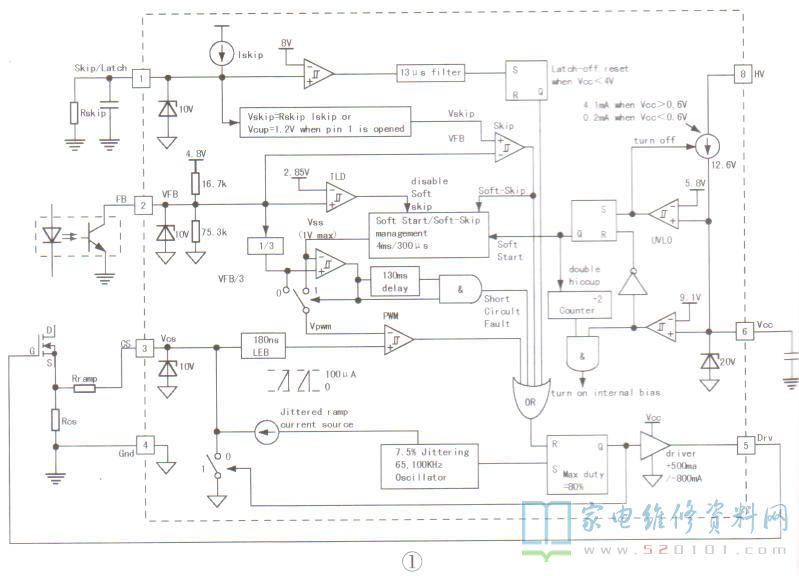

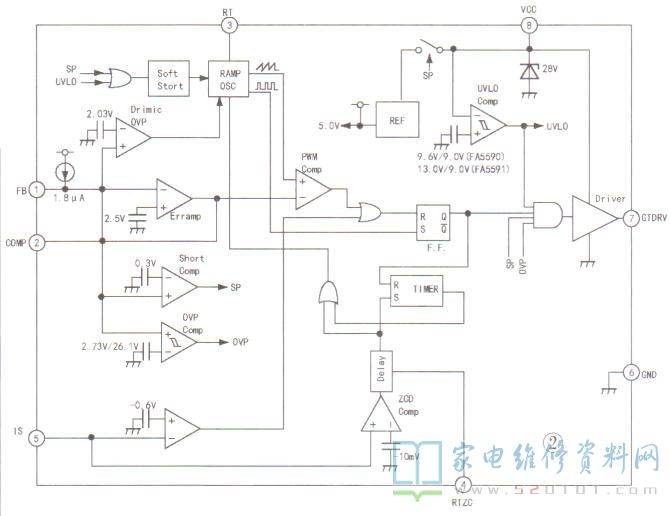

FA5591 (U201)内部结构及引脚功能参数如图2、表2所示。
表2电压引脚标注功能FB反馈电压。
检修提示:出现PFC电压异常或保护时,重点检查VCC1供电形成支路,以及PFC驱动芯片U201、驱动管Q201 .Q202或过流检测、PFC过压等电路是否有元件击穿短路或损坏。

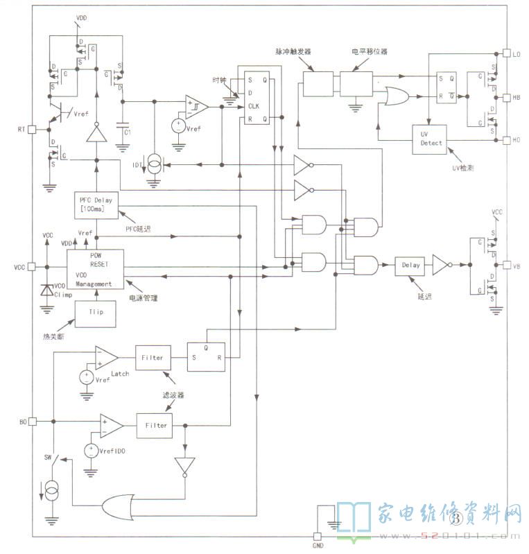

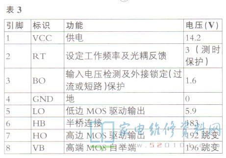

NCP1393(U501)内部结构及引脚功能参数如图3、表3所示。

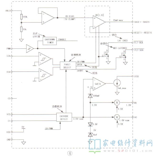

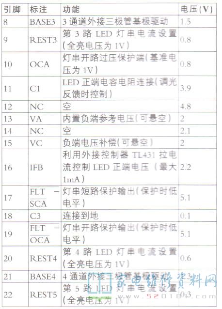

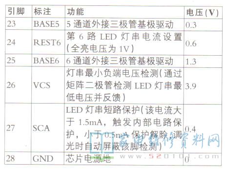

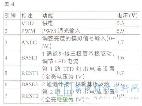

CAT4026(U702)内部结构及引脚功能参数如图4、表4所示。
检修提示:出现背光电压驱动异常或保护时,重点检查谐振芯片U501、驱动管Q501 .Q502或LED背光控制芯片U702.LED灯串短/开路及驱动电压升高检测保护等电路相关元件是否有击穿短路或损坏。

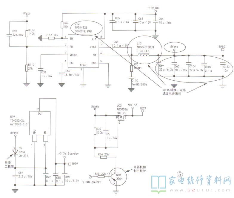

1. 5VSTB供电产生电路
开关电源稳压电路送来+12V_IN供电,提供给U12(TPS54328)的⑧脚经其稳定降压后,形成5VSTB电压,给RF射频、IR/LED板供电;还经U19(LDO)电压转换控制,形成的3.3V_ STB电压给主芯片和SPI FLASH芯片供电,以及经UC3(MOS )开待机电压控制,形成的5V_ 4A电压给其他电压转换LDO供电,如图5所示。
检修提示:该供电若出现异常时,重点检查U12本身是否损坏,电感、滤波电容是否存在漏电现象。

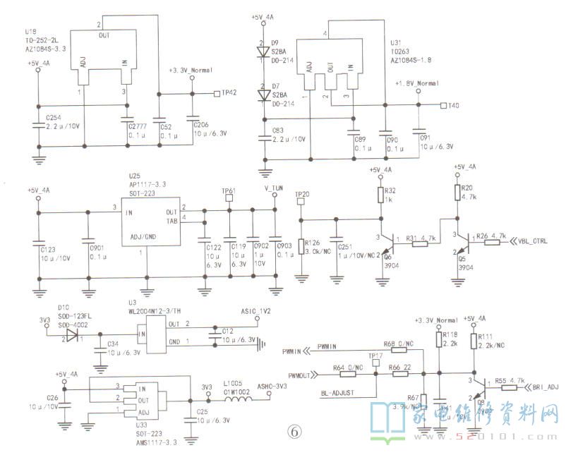

2. 3.3V_ Normal/1.8V_ Normal/3.3V_ TUN/3V3/1V2/VCC-PCMCIA电压
产生电路产生的5V_ 4A电压,分别经U18( tDo)电压转换控制,形成3.3V_ Normal给主芯片, EMMC、USB.CIA卡供电;经U31(LDO电压转换控制,形成1.8V_ Normal给主芯片供电;经U25 (DC-DC)电压转换控制,形成3.3V-TUN电压给高频头供电;经U33(LDO)电压转换和U3三端稳压控制,形成3V3和1V2电压给数字模块DTMB供电;经uC1(MOS)电压转换控制,形成vCC-PCMCIA电压给CIA卡供电;同时,给背灯开关控制Q5/Q6和调光控制Q8提供电压,如图6所示。
检修提示:若上述某一电压出现异常时,重点检查U18.U31.U25 U33.UC1.Q5/Q6.Q8及相应元件是否损坏。

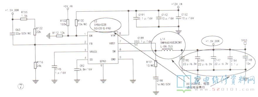

3. +1.5V_ DDR电压产生电路
电源组件形成的+12V_ IN电压,通过U2(DC-DC )稳定降压后,得到+1.5V_ DDR,给DDRMU1/MU2供电。如图7所示。
该电压若出现异常时,重点检查U2、电感和滤波电容是否损坏或DDR有无短路。

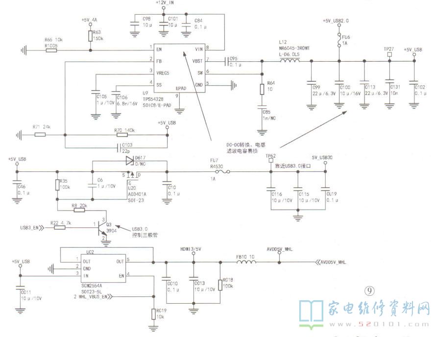

5. 5V_USB电压产生电路
电源组件形成的+12V_ IN电压,通过U9(DC-DC)稳定降压后,得到5V_ USB电压,经U20(MOS)电压控制,形成5V_ USB3.0电压给USB3.0端口供电;经UC2(DC-DC)电压转换后,形成HDMI3/5V电压给主芯片和HDMI3(MHL )供电;以及直接给USB2.0端口和WIFI组件供电。如图9所示。
检修提示:若上述某一电压出现异常时,重点检查U9、U20、UC2、电感和滤波电容是否损坏;出现不开机故障,则重点检查相应供电电路相关元件有无击穿短路或损坏。

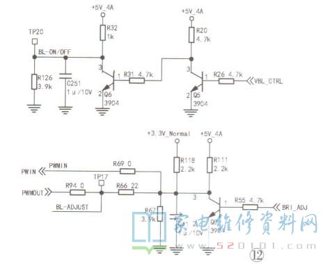

8.背灯开关和背灯亮度控制电路
背灯开关(BL-ON )控制电路是由Q5.Q6及相关元件组成,而背灯亮度( BRI-ADJ )控制电路是由Q8及相关元件组成。电路如图12所示。
检修提示:若出现黑屏或亮度不可调控,重点检查Q5.Q6.Q8控制电路元件有无损坏;出现黑屏或亮度不可控故障,重点检查背灯开关和亮度控制电路相关元件有无损坏。

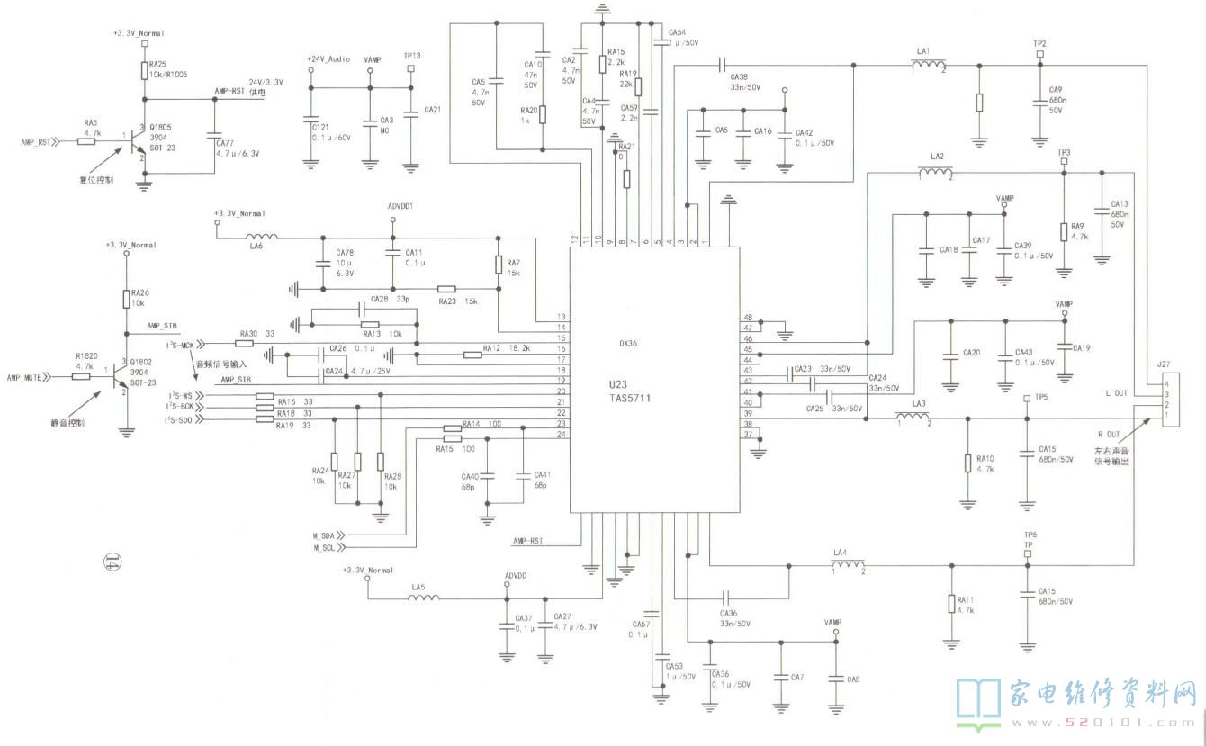

10.伴音功放电路
该电路由伴音功放U23(TAS5711).音频信号输入、静音控制、复位控制等组成。如图14所示。
检修提示:出现无声或声异故障,重点检查伴音功放的供电、静音、复位控制,以及伴音功放本身等相关元件有无损坏。

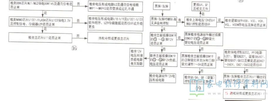

三、常见故障检修流程
