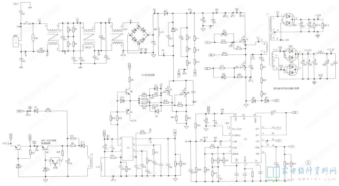

一台长虹55Q1F型液晶彩电(机芯为ZLS59G-i,电源板型号为JCL55D-4SH 130),不定时背光闪烁伴音断断续续。此类故障的检修流程:
(1)检查电源板输出插座CON2的①~④脚(LED+1)155V和电容CS5正端12V电压是否正常;
(2)检查电源板背光驱动电路的过压或过流检测电路是否异常;
(3)检查伴音功放电路或静音控制电路是否正常;
(4)检查主板的主芯片U201是否损坏。首先测量电源板输出插座CON2①~④脚输出的LED背光驱动电压,故障时电压低于155V且有波动,而背光正常时电压也正常,因此判断背光驱动电压形成电路或背光灯条有问题。
检查背光驱动电路主芯片ICLI(PF7001 )的供电支路QL1、背光开关BL- ON信号.PWM调光信号、过压和过流检测电路,以及背光灯条,均未发现有任何问题。仔细观察,发现在开机时,背光闪烁的同时还伴有伴音断续的现象,这是同一故障点造成两种故障现象吗?如图1所示,在待机时,桥式整流滤波电路BD1.C3产生300V纹波直流电压,送至MOS管Q1的漏极,同时,开关变压器T2的⑤、④脚产生的感应电动势通过D11.C18整流滤波后,形成15.5V的电压加至Q4的集电极,使其处于待机状态。二次开机时,PS- ON输出高电平使Q3饱和导通,光耦IC4初级发光二极管发光增强,次级光敏三极管导通量增大,给三极管Q4基极提供电压而导通,形成vCC1电压提供给PFC驱动芯片IC1 ( FN7930)的⑧脚;同时三极管Q3也导通,随之形成vCC2电压,提供给电流型振荡驱动芯片IC2(L6599)的②脚。IC1的⑧脚在得到12V( VCC1 )供电后,内部开始工作,从⑦脚输出驱动脉冲信号,经过前级三极管Q5.Q6放大后,送至驱动MOS管Q7.Q8栅极,使其处于导通或截止状态。当输出正半周期驱动脉冲时,Q5导通,Q7随之导通,并在储能电感L1上形成下正、上负的感应电动势(导通电流导向:L1- Q7- R62/R45- +地);当输出负半周期驱动脉冲时,Q6导通,Q8随之导通,并在L1上形成下正、上负的感应电动势(导通电流导向:L1-Q8- R62/R45-地)。随着Q7.Q8的导通电流逐渐增大,其源极的取样电阻R62/R45.上的压降也会增大,当IC1的④脚(CS)过流检测电压达到关断阀值时,促使内部MOSFET驱动器关闭,Q7.Q8也被关断。
此时,L1上的感应电动势开始翻转并释放能量,同时,L1变为下负上正的感应电动势,其感应电压与桥式整流出的300V电压叠加,经二极管D1整流、电容C3滤波,形成PFC(395V )电压。此时,电流型振荡驱动芯片IC2②脚在得到12V (vcc2)供电,且⑦脚检测的输入电压高于1.25V时,内部开始振荡工作,分别从其⑤.①脚输出高边低边驱动脉冲信号,送至驱动MOS管Q1、Q2栅极,使其处于导通和截止交替状态(导通电流流向:1C2的⑤/②脚一+Q1/Q2- +T2的②、④脚一C5-十地)。在截止期间,通过开关变压器T1的次级释放能量,由复合二极管DS3整流、CS2/CS3 滤波,形成100V的LED驱动高压;经复合二极管DS4/DS5整流.CS5/CS6/CS7滤波,形成12.3V供电。
根据上述电路分析判断问题在驱动电压形成回路中。为验证该判断,二次开机后,当出现故障现象时,迅速检测输出的100V和12.3V电压,发现两者电压均有明显下降,且断开伴音电路的12V供电,背光不再闪烁,断开背光高压,伴音恢复正常,由此说明问题确实在驱动电压形成的公共电路中。一般情况下,驱动电路的过流或过压保护会引起该故障。不过,通过检测PFC和振荡芯片的过流或过压保护电路,并没有发现任何问题,而且,检测PFC电压、IC2输出的驱动脉冲均正常,是否驱动MOS管本身性能不良引起的呢?于是更换Q1.Q2后,故障依旧。仔细观察电路板,发现电容C5外皮稍有变色,更换C5(600V/33nF )后故障不再出现,说明C5因漏电引起开关管无法正常有效地形成导通电流回路,而使输出电压异常从而导致故障。相关电路见图1所示。
