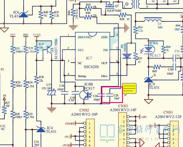

接修一台长虹LT32630X液晶电视,故障表现为指示灯不亮不开机,拆机后,开机查5V正常,主板只有3.3V, 有开机高电平。其它无。以为主板坏,进入死路一条。 后单独修电源板,发现无24V,但PFC正常,SSC620S供电也正常, 维修又进入死胡同。 都想买个芯片试试,但维修是在晚上,没地买,只能又抱起来硬着头皮检修,后查图纸 ,最终找到其7脚外接贴片电容漏电。 至此搞定。
