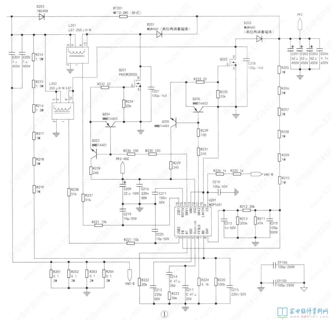

例1:一台65AQ5型(ZLS69HTTs机芯)液晶电视,开机后屏亮一下后熄灭,或亮暗闪烁几次后熄灭。
分析检修:通电,测主板上的12V电压正常,但供OLED屏的24V电压为0V,PFC电压上升至361V后又降为300V,由此判定PFC电路有故障,因24V形成电路在启动时检测PFC电压,若PFC电压异常,则该电路停止工作,从而出现本故障。该机电源组件(型号:R-HLS6()STS216A5)受主板提供的PFC电路启动信号PS_ON和屏供电(12V)的开/关信号(LVDS-ON/OFF)控制,测试这两路信号电压均为3.1V,正常,说明主板无故障。
该机PFC电路采用NCP1631(U201),其⑪、⑭脚输出双路开关驱动信号,分别通过Q203、Q2O5缓冲放大后,送往Q20KQ202栅极,控制由Q201、Q202、L201、L2()2、D201、D202、C201〜C203等元件组成的PFC能量转换电路工作状态,最终在C201〜C203建立起稳定的390V〜400V电压,供后续电路稳定工作,如图1所示。
上电,测得U201⑫脚电压为11.6V,且波动,怀疑故障与此有关,于是检查⑫脚外接供电电路,发现抗高频干扰电容C216漏电,将其换新后试机,故障排除。
例2:一台65AQ5型液晶电视,开机后屏不亮,但伴音正常。
分析检修:上电,测得开关电源输出的24V电压为0V,PFC电压仅为300V。单独检测开关电源:将插座CON02⑮、⑯脚(12V)通过一只82k。电阻接插座①、②脚,使这两脚(PS-ON、LVDS-ON/OFF)呈高电平,即强制启动开关电源各电路,这时测得U201⑫脚供电正常。断电,测量U201②脚(FB)反馈回路、⑧脚(OVP)外接取样电阻R205~R213及抗干扰电容C212,未见异常,清除各元件下的固定胶,故障依旧。
接下来对由U201①、⑯脚与L20LL202次级等元件组成的电路进行过零检测检查,未发现异常。.U201⑨脚(CS)是整个PFC电路与电网间环路工作电流的检测输入端,它是一负电压信号,当该脚电压超出限定阈值时,IC会进入保护状态。检测回路电流取样电阻R201〜R204,均正常。⑮脚是IC内5V参考电压形成端,测试5V电压正常。测量③脚外接电阻R222,⑥脚外振荡电阻R224,均正常。测得⑦脚电压仅0.3V,异常,正常电压应高于1.0V,检查⑦脚外接电阻R214〜R220正常,清除R214〜R220下的粘胶后试机,PFC电压恢复正常,故障排除。

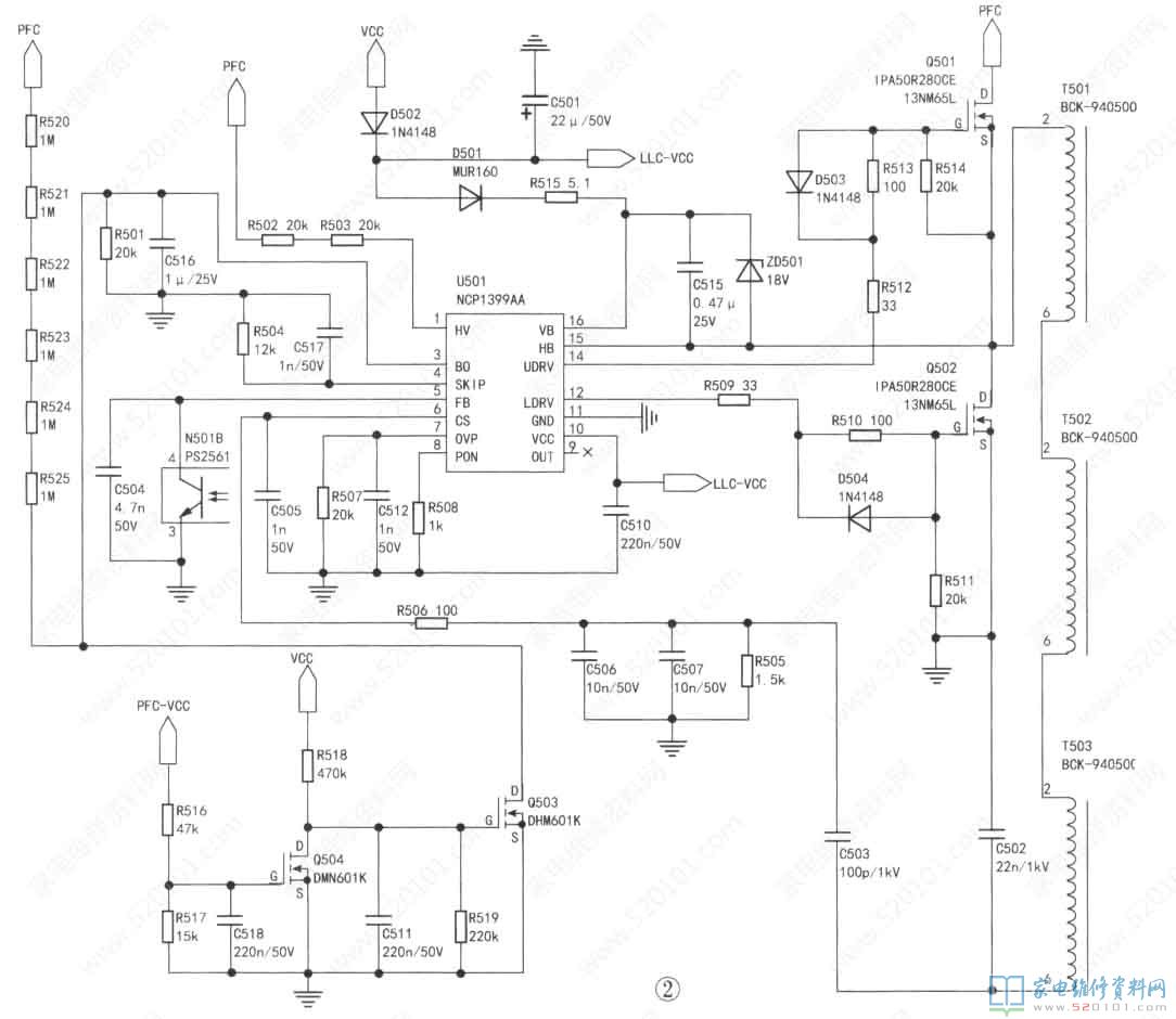

例4:一台65AQ5型液晶电视,开机后黑屏,但伴音正常。
分析检修:伴音正常说明开关电源输往主板的12V供电正常,且主板已正常工作。测电源组件输出的24V电压不正常,但PFC电压正常,由此判断以NCP1399AA(U501)为核心的24V电压形成电路异常。相关电路如图2所示。
测得U501⑩脚供电为15.8V,①脚HV端电压为51.5V,均正常,但③脚(BO端)电压仅为0.1V,正常时应高于1.05V,否则⑫、⑭脚无驱动脉冲输出。断开③脚外接掉电检测控制管Q503,再上电测得③脚电压升至L25V,此时开关电源输出24V电压正常,屏上出现画面。检查与Q303相连的Q504,发现Q504栅极电压为0V,正常时应约为2.5V。检查Q504栅极外围电路,发现电阻K518弓1脚虚接,补焊R518后试机,故障排除。
提示:1、R518虚接,导致Q504截止,Q503导通,拉低U501③脚电压,致使IC无驱动输出。2、U501与Q501、Q502、T501~T503、C502组成LLC功率转换电路。C515为自举电容,在LLC电路工作后,U501⑮脚、⑯脚电压被抬高(高于200V)。若测得U501⑯脚电压始终约为15V,则表明LLC电路未工作,此时必然出现黑屏故障。
