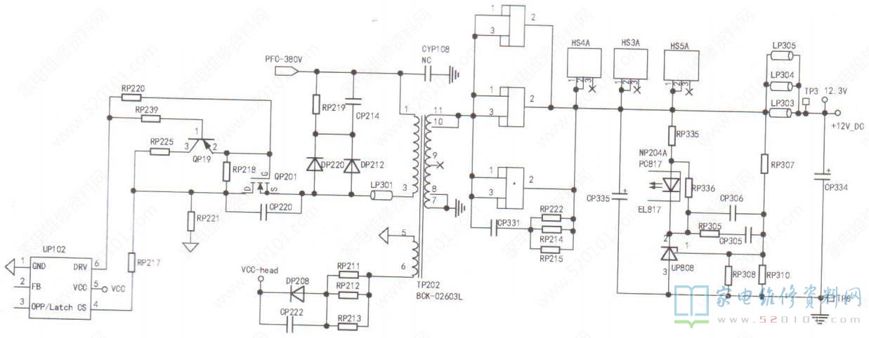

接修一台55Q3T液晶电视(机芯:ZLH74Gi)不开机,该机通电指示灯不亮,首先检测电源板(DMTM50D-1SF 560)的输出电压,发现12V电压(加载时)在2V~3V之间跳变,此时断开主板单独测量12V输出电压,正常。检查主板相关电路有短路的情况下,用同型号电源板代换后测试主板,一切正常,由此说明该机电源板(带不起负载)自身有问题。检测电源板12V形成电路及稳压取样电路元件,均未发现有明显故障,为什么空载时有12V电压输出,带载后电压就降低了呢?分析电路得知,要得到稳定的12V电压,取决于PFC电压形成的支撑,若PFC电压不正常,12V不可能有稳定的电压输出。

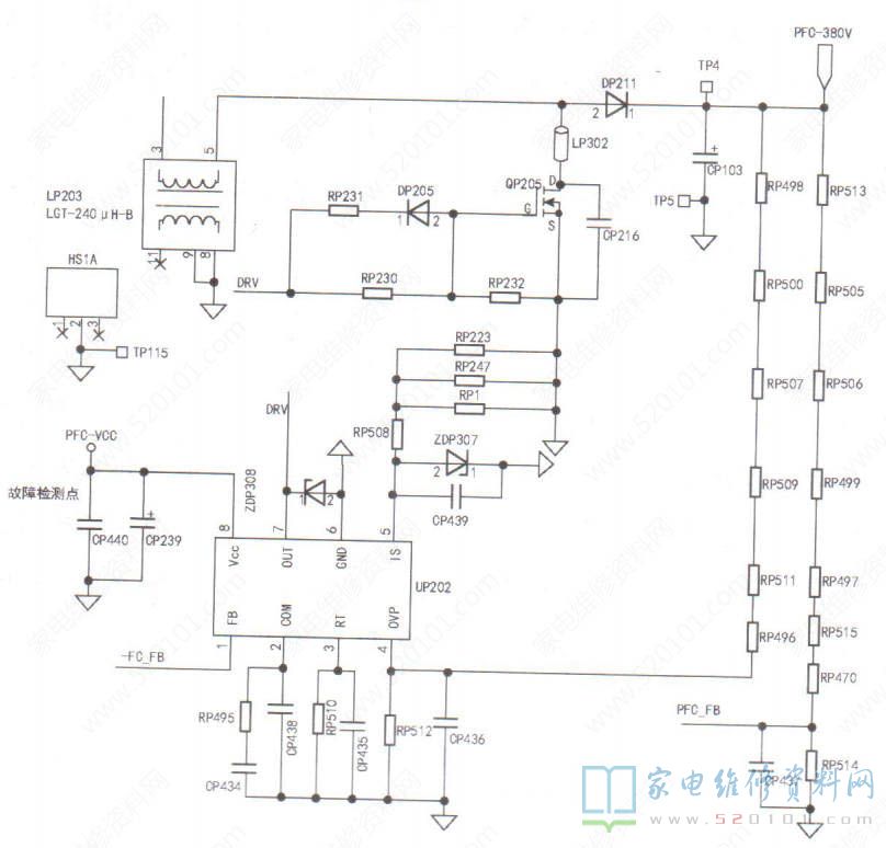

为验证该判断是否正确,测量PFC电压为302V (正常为380V),说明PFC电压电路没有正常工作。检测PFC电压形成芯片UP202 (FA1A0ON) 的供电⑧脚(PFC-VCC )外接的滤波电容CP239,发现其正反向阻值均为3022,明显不对,取下该电容测量依旧,说明该芯片内部存在异常,无法正常输出驱动脉冲去驱动MOS管QP205处于导通和截止状态,形成PFC电压380V。检查其外围元件,均正常,直接更换UP202后故障排除。相关电路如图1、2所示。
