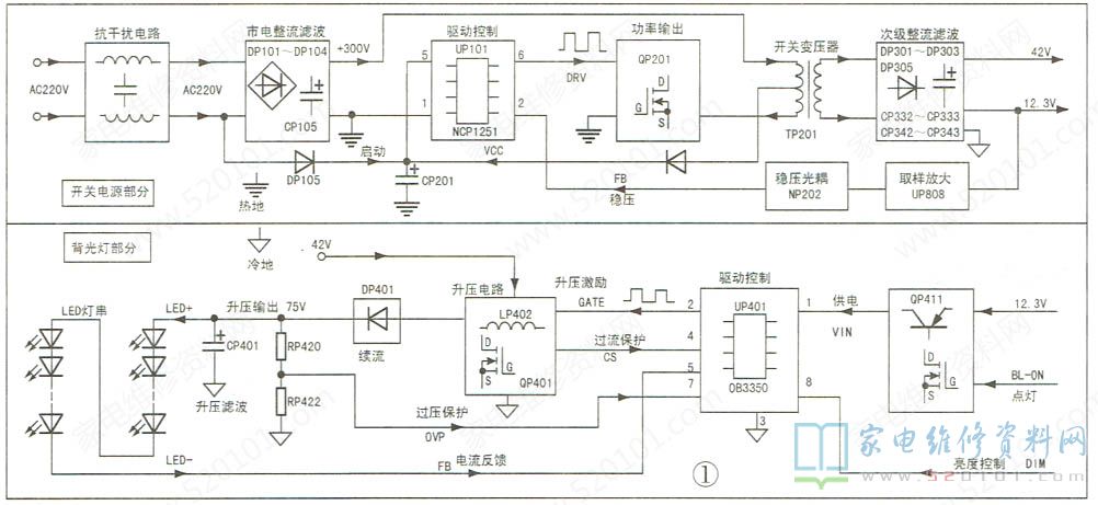

长虹ZLS42A-P机芯三合一板(型号为JUC7.820.00086129)集主板、开关电源、背光灯为-体。 开关电源芯片采用NCP1251A(UP101),输出12.3V 和42V电压,为主板和背光灯驱动电路供电;背光驱动芯片采用OB3350CP(UP401),将42V电压提升后供给LED灯串,并对灯串电流进行调整和控制。该板主要用于长虹LED32C2000、LED32560、LED32568、LED32B2100C 、LED32E40、LED32B100C等型液晶彩电中。该三合-板电路组成框图见如图1所示。
1、电源电路
本板通过光耦NP202控制UP101的FB端子输出电流的大小,实现输出电压的稳定。当负载变轻或输入电压升高时,12.3V输出电压升高,通过RP307和RP308//RP310的分压电压也跟着升高,即加到UP808控制端(①脚)的电压升高,UP808的K极(③脚)电压下降,流过NP202内部的电流增大,内部光敏三极管等效电阻降低,UP101的FB端子(②脚)电压下降,经集成块内部电路处理后,UP101⑥脚输出的PWM脉冲占空比减小,QP201的导通时间减少,12.3V输出电压降低。当12.3V输出电压降低时,其稳压过程与上述过程相反。过功率保护(OPP)功能主要由UP101③脚及外部元器件组成。正常工作时,TP201①-②绕组产生的感应脉冲经DP202整流、CP205滤波产生的直流电压VCC-head,一路经DP206、RP206送到UP101⑤脚,作为启动后的工作电压VCC;另一路经RP203与RP215、ZDP203分压,由CP203滤除杂波后送入UPI01③脚(过功率保护输入端)。当输出功率异常增加时,TP201①-②绕组产生的感应脉冲幅度变大,UP101③脚电压升高,在IC内部电路的作用下,QP201的导通时间减少,输出功率下降。如TP201①-②绕组感应的脉冲过高,流过开关管的电流又过大,则UPIO1内部电路复位,重新启动,直到解除过功率状态为止。
uP101④脚为电流检测输入端,通过RP213与开关管QP201的S极电阻RP208相连接。若QP201电流过大,则RP208两端的电压降随之增大,UP10
1④脚电压升高,当④脚电压超过保护阈值时,保护电路启动,开关电源停止工作。
2、背光灯保护电路
升压管过流保护:UP401④脚内设过流保护电路,通过RP416接电流检测电阻RP436。当升压开关管QP401电流增大,则检测电阻RP436上的压降也相应增大,当UP401④脚电压大于保护阈值时,芯片内保护电路动作。
升压输出过压保护:UP401⑦脚内设过压保护电路,通过RP425接过压检测电路。若LED灯条开路或插座接触不良,则升压电路输出的D+电压升高,当达到保护阈值时,芯片停止输出升压脉冲。
