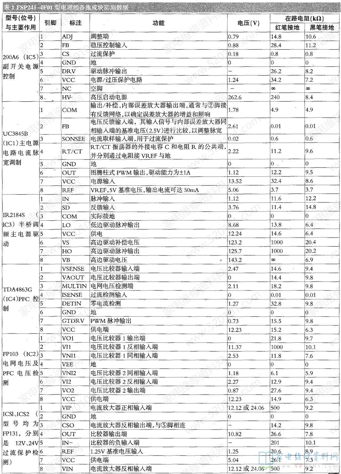

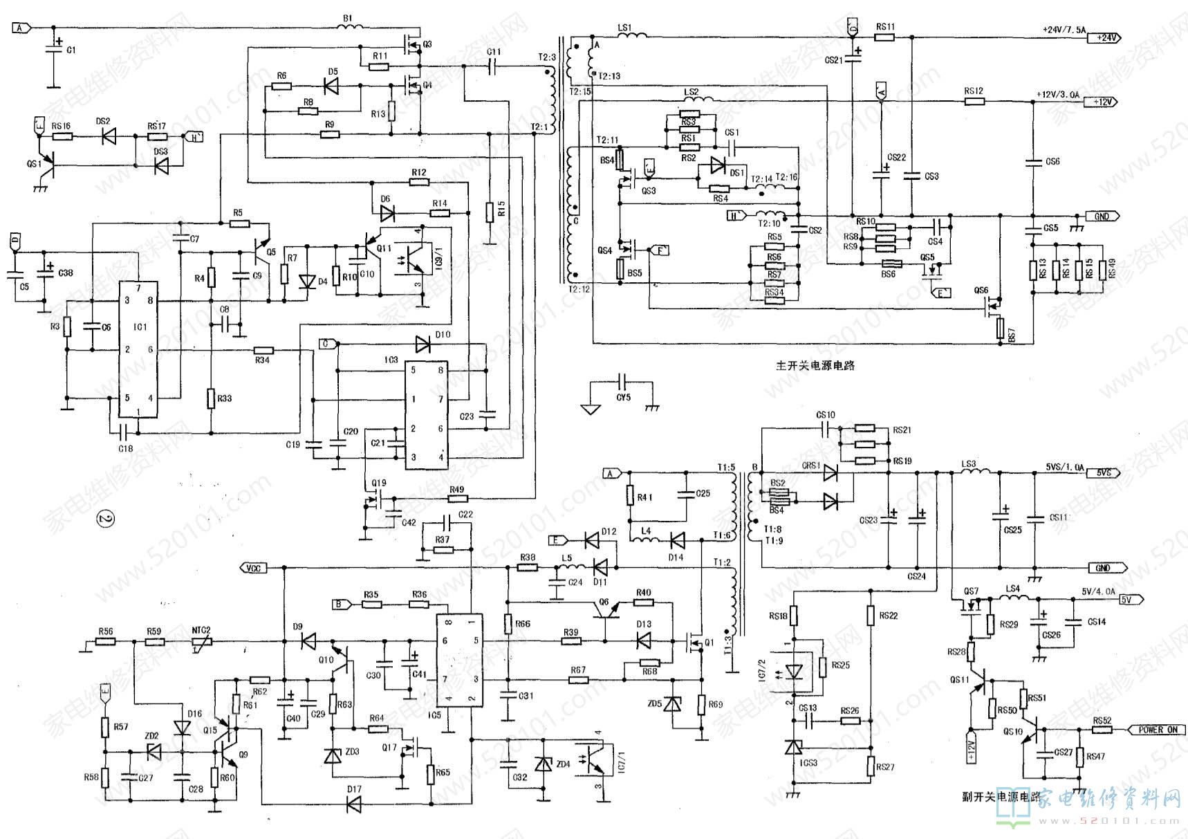

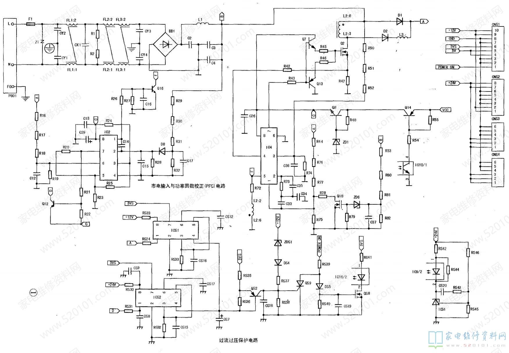

FSP241-4F01型电源是一款适用37~42英寸液晶电视的开关电源,主要用在长虹CHD -TD370F8、CHD -W37OF8、CHD -W370F8P、LT3718N、LT3788等机型中,其输出电压有5VSTB/1A.5V/3A、12V/4A 24V/9A。本型开关电源主要由进线抗干扰电路、桥式整流滤波电路, PFC(功率因数校正)电路,电流脉宽调制电路、半桥调频主电源功率输出电路、同步整流电路、电网电压及PFC电压检测电路、5VSTB副开关电源,待机控制电路,过流过压保护电路等组成,其电路如图1、图2所示,各集成块的实测数据见表1。
