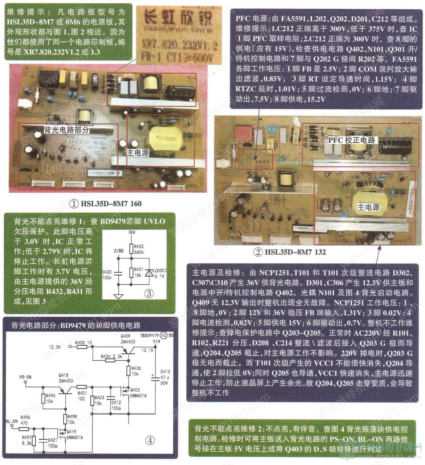

图1、2是在HSL35D- 8M7 160、HSL35D- 8M7132上应用时的实物图,比较二者的结构、元件排列几乎相同,差异较小,本文就此IC在长虹“160、132”电源组件的应用进行维修图解。

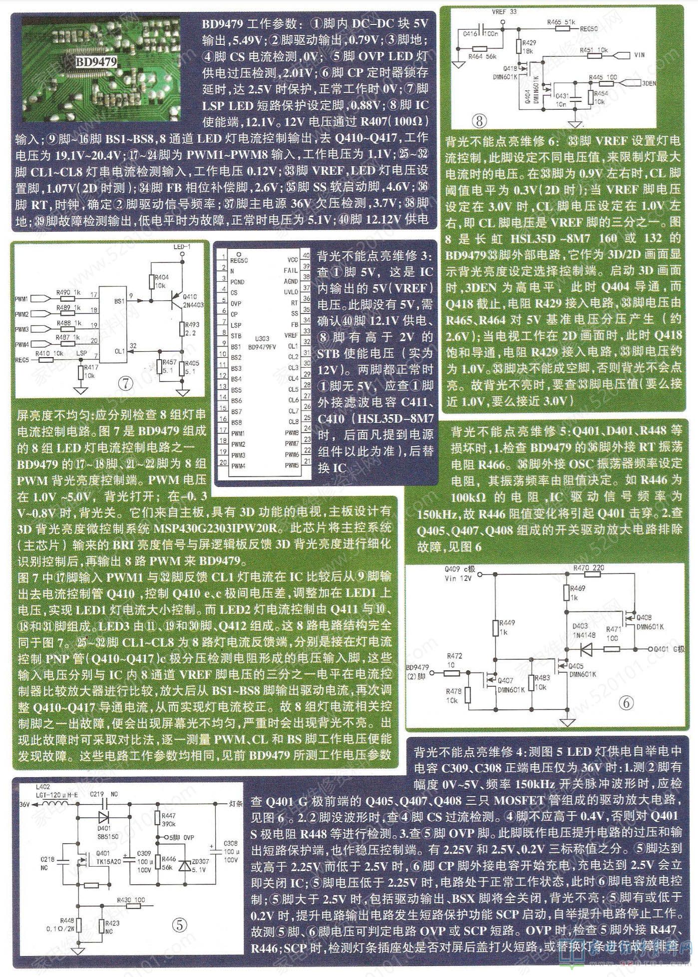

BD9479用来驱动8通道大屏幕液晶屏LED背光工作,内有BOOST自举电压提升控制和8路电流恒定控制电路,以及过压OVP、过流0CP和短路保护SCP等。该IC广泛应用在长虹HSL35D-8M7 160或132、HSL35D-8M6 132、HSM60D-8M5 120-I、HSM30D-8M3 240、HSM35D-6M6 161 HSM45D-6M4 260等电源组件上,进而生产出不同的电源板,此IC组成电路的元件参数几乎相同,甚至元件编号都没大变化,维修时能相互参考。
