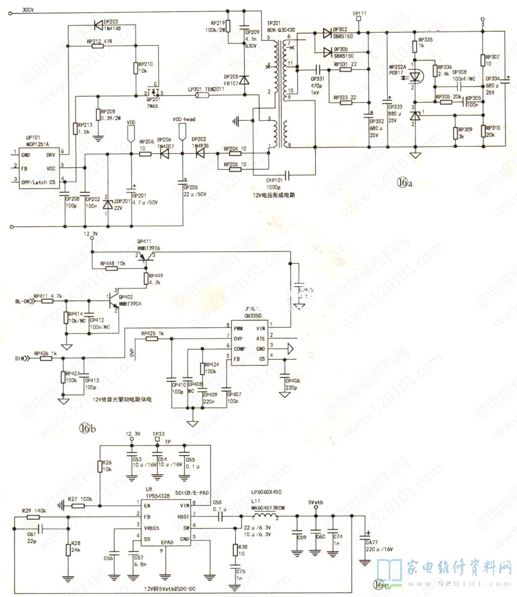

接修一台长虹LED32C2000液晶电视,故障为指示灯闪不开机,检查为电源电压过低,12V电压刚刚好3.3V,36V电压12V左右。测试光耦未工作说明故障在热端,在路测各个稳压二极管和整流二极管均完好,测1251芯片供电电容充放电正常,整流二极管没有软击穿,两个电容一个电容上面电压7V一个15V,并且抖动。
一时找不到故障根源就随便乱捅一通,当测到场效应管7N65G极对地电阻时发现了问题,对地电阻仅数百欧,对比图纸这个G极就接了一个10K电阻然后通过电阻和二极管接NCP1251 6脚,按照以前修电源的经验这个对地电阻应该在K数才对,果断下手拆掉MOS管一测,故障已然明了,GD已经漏电,漏电电阻几百欧。更换一只10N60上去故障排除。
对于这个结果真是意想不到,而且大跌眼镜,一般MOS管坏都是SGD击穿短路爆机,这个故障是G极漏电,相当于驱动不足,不足到芯片全力输出也很难维持的状态时各个输出电压均很低,由于电压过低,稳压回路不工作,很容易误判为芯片坏。
