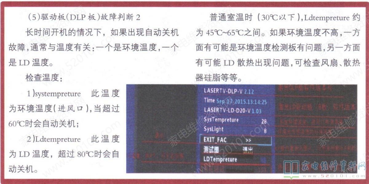

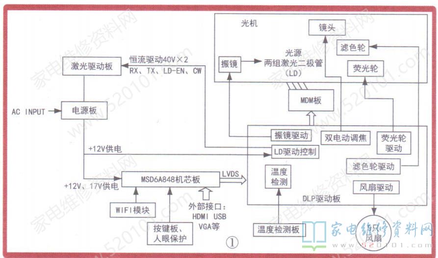

1.整机系统架构(如图1所示)

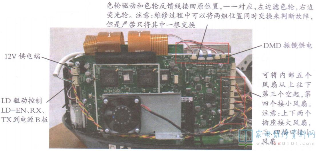

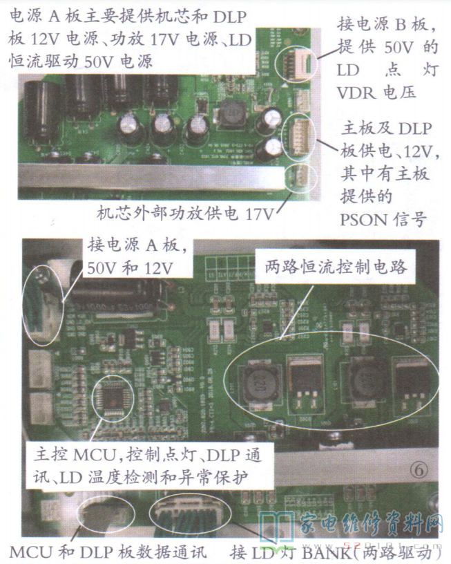

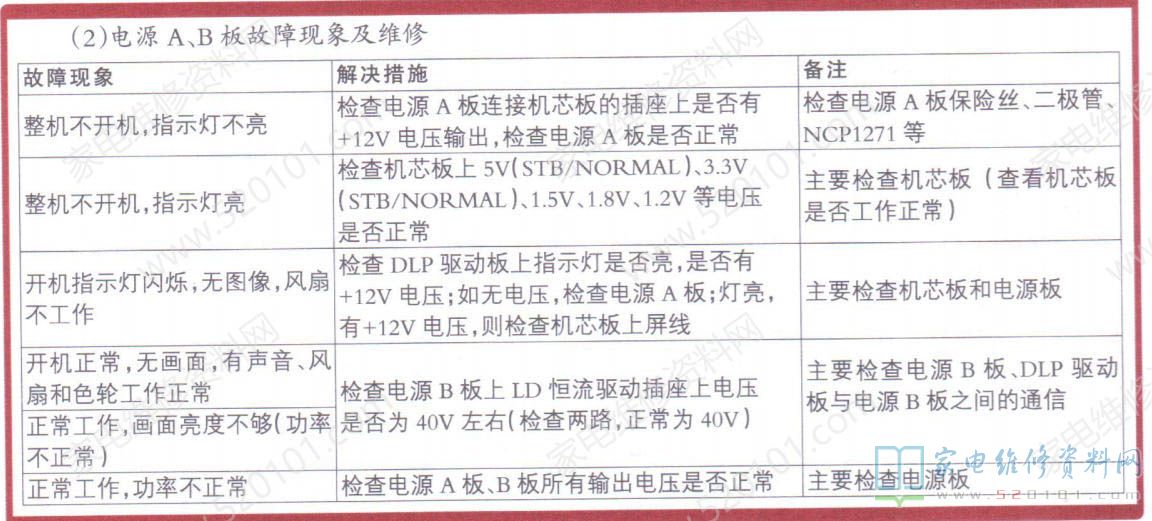

各个电路功能组件、模块介绍如下:电源A板:AC输入,开机产生12V、18V电压,给机芯和DLP板供电,同时40V输出给D激光驱动B板。
LD驱动板:输入为40V(来自电源A板),驱动激光管发光,自带MCU,与DLP驱动板进行通信控制LD驱动。

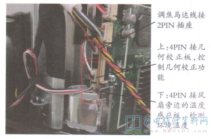

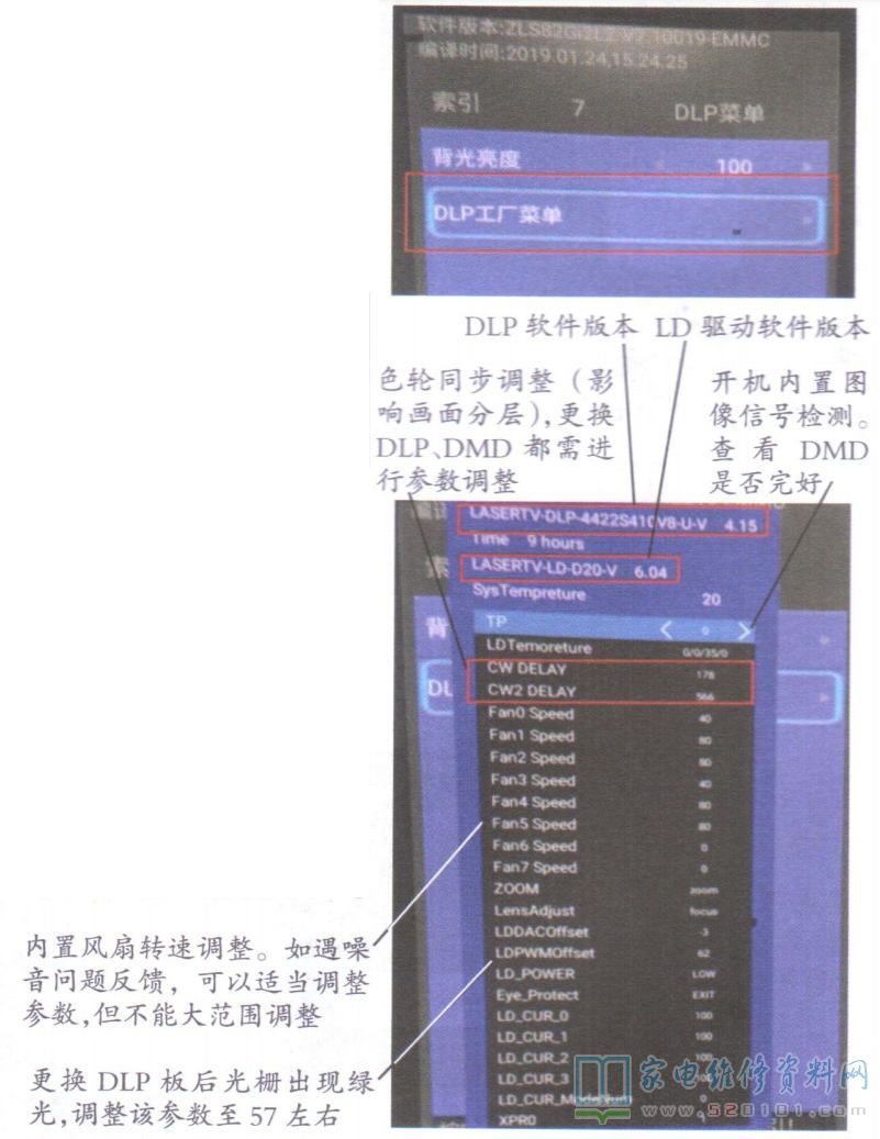

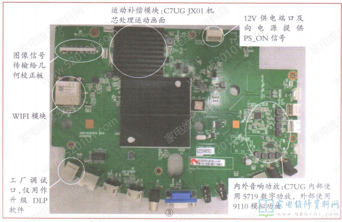

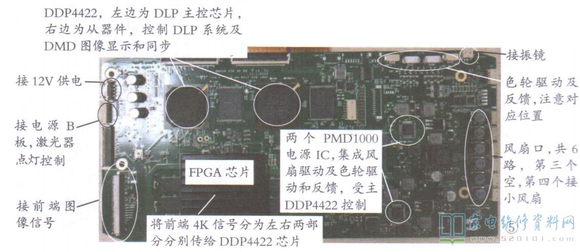

DLP驱动板:DLP驱动板为DLP投影显示核心板,控制色轮、风扇、LD驱动及镜头调焦,进行信号处理及投影显示。振镜板:通过抖动实现4K物理像素。智能机芯板:采用MSD6A848机芯,完成信号输入处理及解码,最后输出LVDS信号到DLP板、USB2.0、USB3.0、HDMI2.0X2、网络输入。
按键板:POWER键。
侧AV板:VGA、伴音输入,数字音频输出、模拟音频输出,标配音箱接口L/R。
温度检测板:检测进风口温度。
WIFI模块:WIFI+蓝牙遥控。
风扇组件(5只风扇):当风扇没插或损坏导致中间端子输出高电平(正常为低)时,将会出现风扇故障,然后关机。
内置扬声器(1只):扬声器。

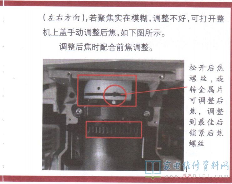

光机组件:光学显示部件。含镜头、色轮、两组蓝色激光二极管(D产生蓝色激光,激发荧光轮再经过滤光轮,把红、绿、黄、蓝射到DMD芯片上,显示图像)等光学器件。
标配音箱(2只):外接2.0音箱,单只阻抗892/15W。

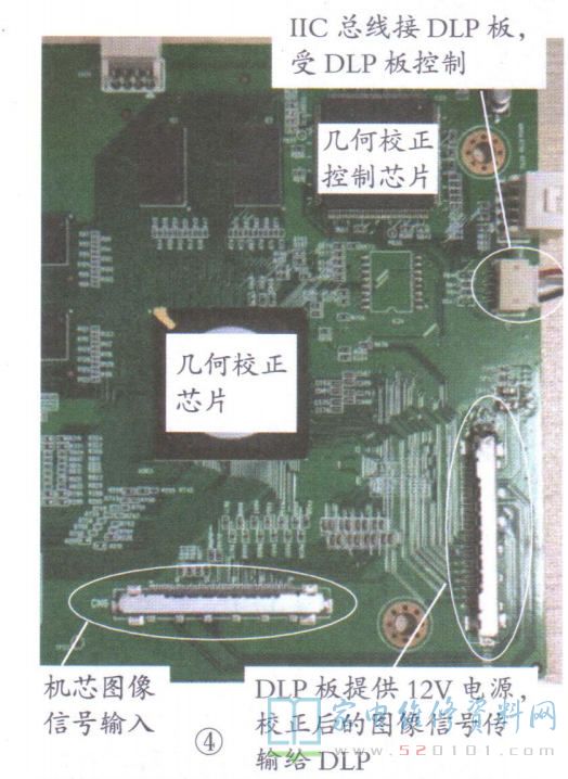

(2)几何校正板(如图4所示)
(3)DLP板(如图5所示)

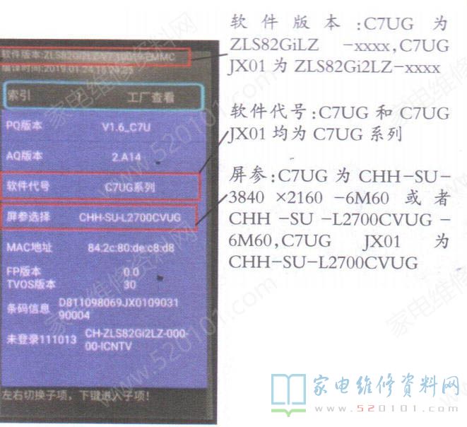

(2)软件状态

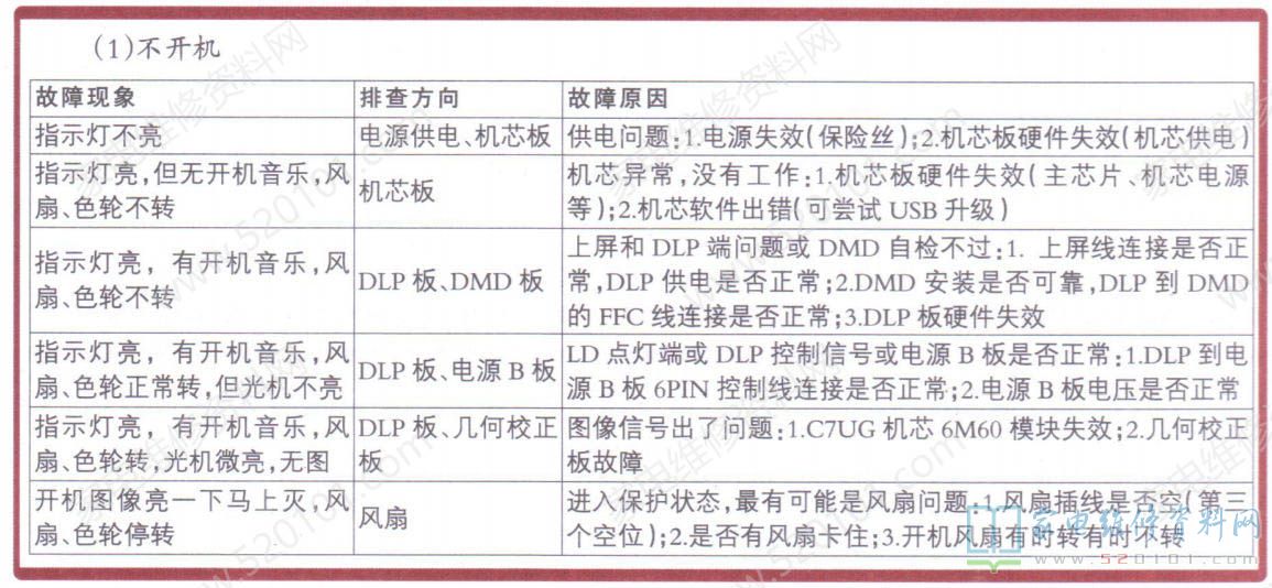

6.典型问题
