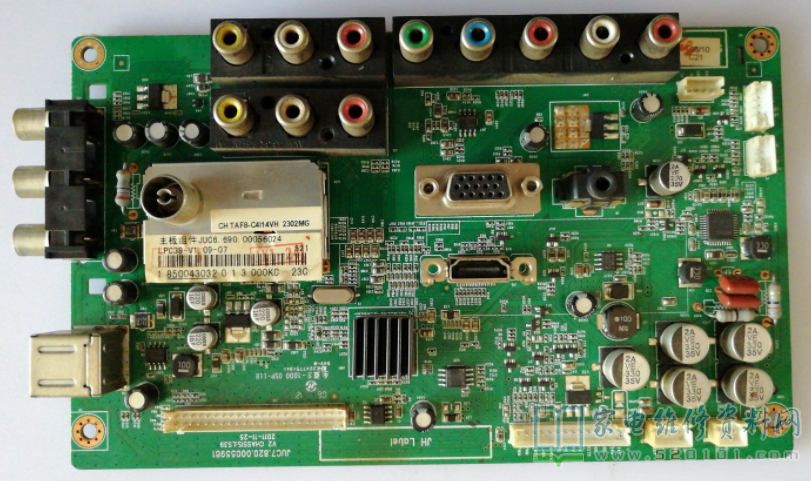

接修一台长虹LED24770V液晶电视,故障表现为开机三无,拆机后测得5V、24V、5VS均正常。主板3.3v、12v也正常,电源指示灯不亮,按遥控器接收头电压有变化,因此怀疑是储存器数据有问题,该机主板序列号JUC7.820.00055981 V2。贴纸为JUC6.690.00056028。某宝上购买了一个flash数据写入,开机电源指示灯亮,遥控开机指示灯闪烁屏点亮了,试机正常。
