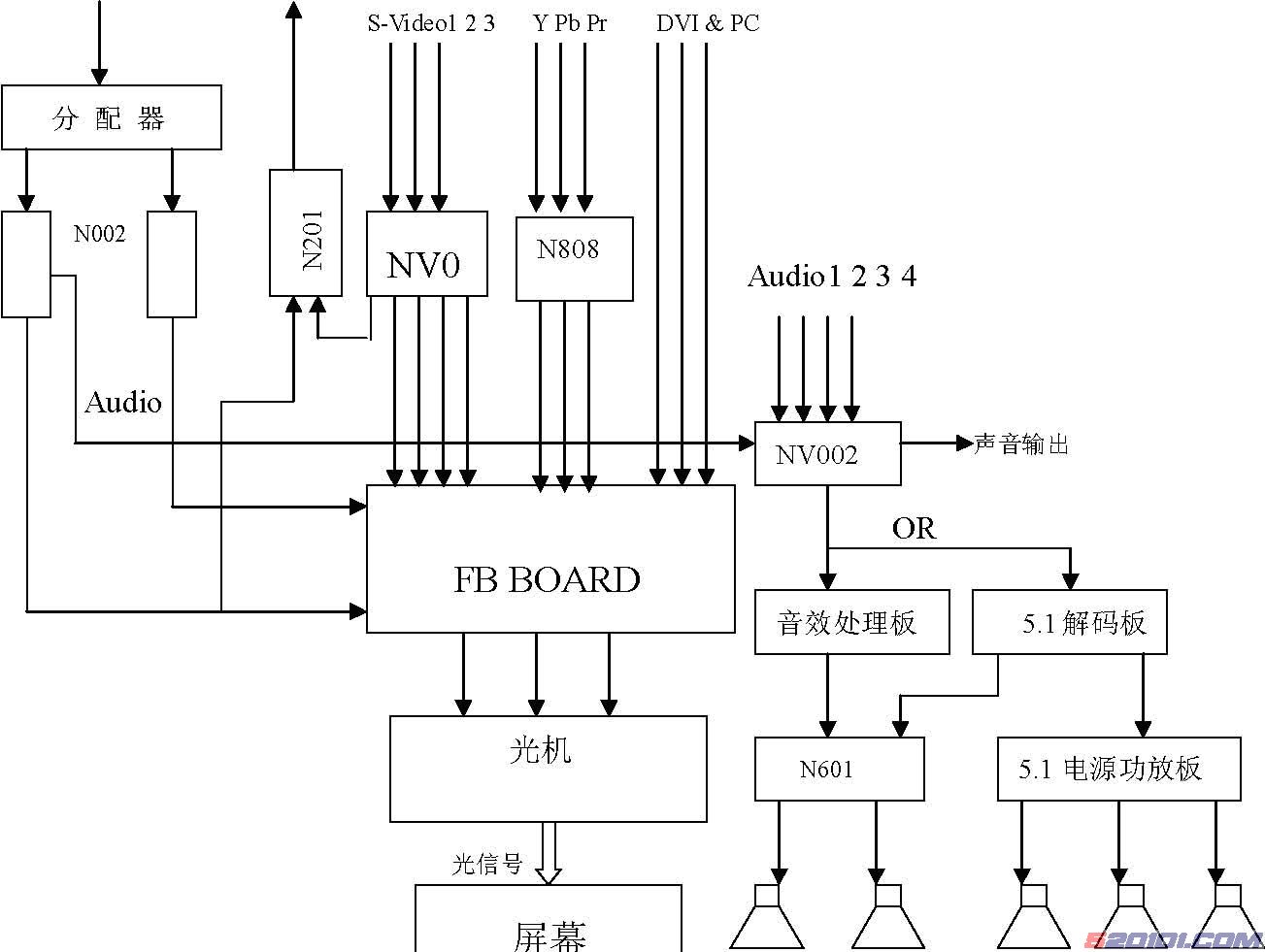

电路板功能描述
注:A.各电路板的具体位置、摆放形式以及侧置AV 板的形状以相应机型的实际情况为准;
- B.遥控接收板通常装在显示屏后的机框内,对遥控接收板进行维修时需下屏幕或整机上部的后盖;
- C.实际机型根据需要对电路板有所更改,维修时以实物为准。
电路板名称 |
功能描述 |
主板 |
信号处理、电压变换;为各种信号提供汇集交换平台 |
电源板 |
为整机提供电源 |
灯电源板 |
点亮灯泡并提供灯泡稳定工作的电源 |
AV 板、侧置AV 板 |
音、视频切换,音频处理 |
音效处理板 |
高、低音、平衡以及高级音效调整 |
5.1 电源功放板 |
为5.1 中置环绕提供电源、完成中置、环绕的功率放大 |
CPU 板 |
整机工作程序控制 |
FB 板 |
信号解码、变频处理 |
遥控接收板、K 板 |
完成遥控信号接收、解码和放大,按键信号产生、指示灯的控制 |
接口板 |
RS232 串口升级&外接音响端子转接 |

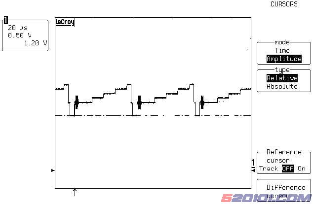

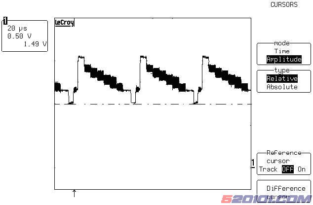

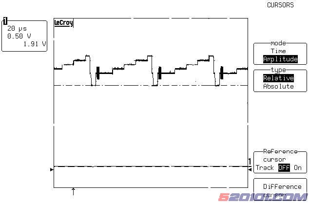

关键点波形图

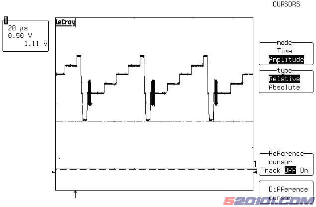

1、射频输入全彩条信号, N002 主高频头 Pin10 处全电视信号波形:

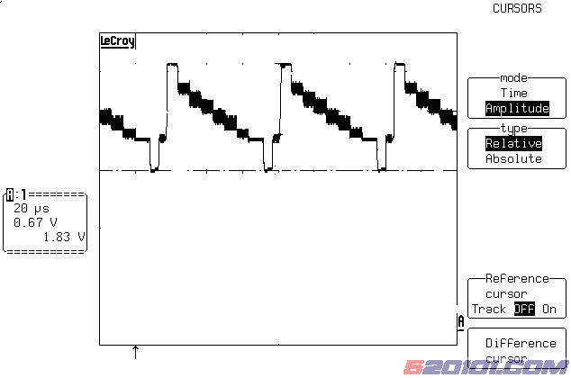

2、射频输入全彩条信号,经N201 切换TV 和AV 的全电视信号的输出信号, Q206 的 E 级处波形:

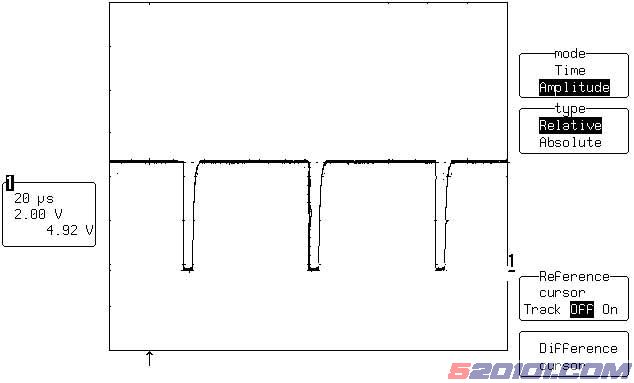

3、射频输入全彩条信号,经同步分离后送入CPU 的行同步XPA01 Pin36 处的波形

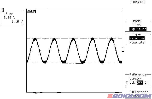

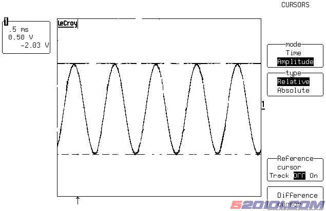

频率为1KHz 的伴音信号射频输入。
主高频头N002 的Pin12 的伴音输出波形;
NV002 伴音切换开关TEA6420 的输入Pin8、Pin17,
NV002 的输出Pin13、Pin14、Pin15、Pin16 处的波形;
如下图所示。

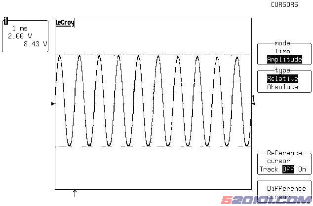

频率为1KHz 的伴音信号输入,CN1(DT32) Pin2 、Pin3、Pin30、Pin31 处波形。N601(LM1876)Pin8、Pin13 处的波形也同上图所示。
频率为1KHz 的伴音信号输入,N601(LM1876) Pin1 、Pin3 处的波形。

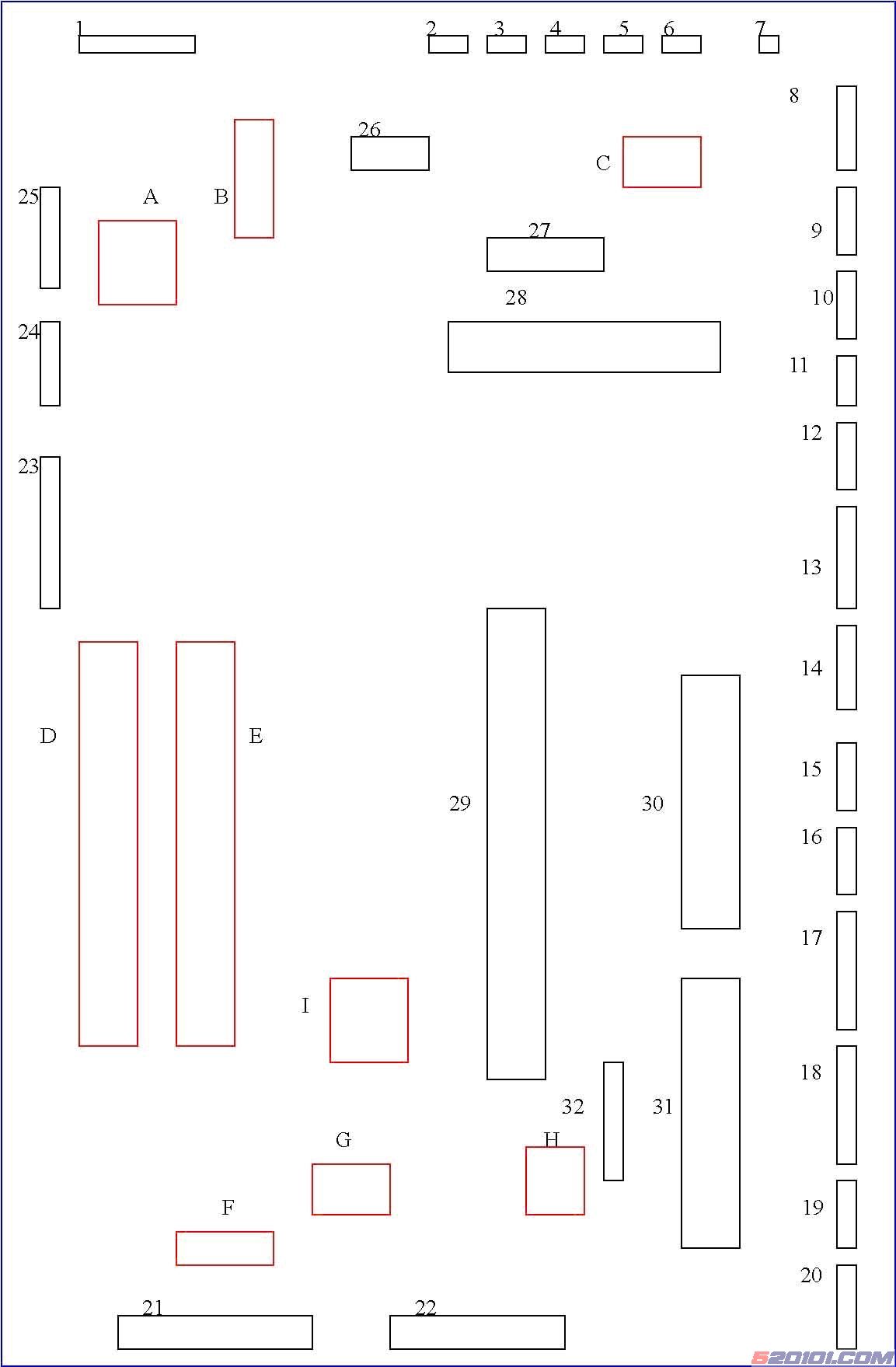

主板主要元器件、插座位置及定义描述
插座及带线插头定义连接到驱动板的带线插头
序号 |
位号 |
连接对象 |
功能描述 |
1、 |
XP806B |
接光机驱动板电源 |
5V、5V、GND、12V-3 、GND、3.3V 、GND、3.3V |
8、 |
XP809B |
接光机驱动板控制 |
连接到风扇的带线插头
序号 |
位号 |
连接对象 |
功能描述 |
2 |
XPF01 |
接入口风扇 |
3 |
XPF02 |
接出口风扇 |
4 |
XPF03 |
接BALLSAT 风扇 |
5 |
XPF04 |
接DMD 风扇 |
6 |
XPF05 |
接灯风扇 |
其余插座定义
序号 |
位号 |
连接对象 |
功能描述 |
7 |
XP811B |
接灯温度传感器 |
9 |
XP808B |
接BALLAST |
10 |
XPK01 |
接控制板 |
11 |
XPK02 |
接遥控头 |
12 |
XPK05 |
待用 |
13 |
XPK810 |
待用 |
14 |
XPK811 |
接BALLAST |
15 |
XP812 |
接换灯小门 |
16 |
XP816B |
接接口板 |
17 |
XPK04 |
待用 |
18 |
XPK04A |
待用 |
19 |
XPK03B |
待用 |
20 |
XPK03A |
待用 |
21 |
XPV01 |
接AV 板 |
22 |
XPV02 |
接AV 板 |
23 |
XP803B |
接电源板 |
24 |
XP805B |
接电源板 |
25 |
XP804B |
接电源板 |
26 |
XP10 |
接扬声器 |
27 |
CN 2 |
接接口板 |
28 |
CN 1 |
接音效处理板 |
29 |
XPA01 |
接CPU 板 |
30 |
XPA02 |
接FB 板 |
31 |
XPA03 |
接FB 板 |
32 |
XPV03 |
接电子像册 |
