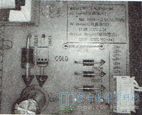

接修一台LED48C2080I型液晶彩电(ZLM41G-IJ机芯),故障表现为二次开机后保护。本机电源组件型号为HSM35D-3MC。断开D710后通电,电源不再保护,但是LED+电压仍为0V,说明保护是因背光驱动电路故障引起的。经查,D601(UF5408)短路(如图所示),将其换新后故障排除。
