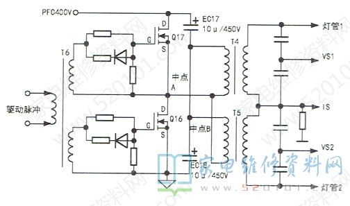

长虹LT3269液晶电视采用的是电源、背光是二合一板,背光电路采用PFC 400V高压供电。引起背光不亮的原因有:(1)PFC电路不工作或PFC电压过低;(2)主板没有发出背光启动的BL-ON信号;(3)背光电路有问题或外部原因引起保护电路动作。查前面两项均正常,于是重点检查背光电路。该机背光控制芯片是SG3525,高压部分简图如图1所示。
这是一个半桥逆变电路,SG3525发出的驱动脉冲由T6驱动Q16、Q17轮流导通。当Q17导通、Q16截止时,PFC电压经Q17给T4、T5以及EC18充电;当Q17截止、Q16导通时,T4、T5以及EC18中的电荷经Q16放电;同时,PFC400V电压给EC17充电。在上述充放电过程中,T4、T5初级线圈中产生一个高频交变电流,则次级高压线圈感应出高电压,从而点亮灯管。正常时,EC17和EC18的中点B电压是PFC电压的一半,约200V ,实测该点电压正常。

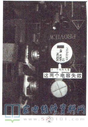

用示波器测T6初级线圈两端有15V激励脉冲,Q17和Q16的中点A有20us、400Vpp的高频脉冲,这说明驱动脉冲以及功率驱动部分都正常。测VS1和VS2没有脉冲电压,断电后,测量两组高压线圈直流电阻相近。再用示波器测中点B的波形,竟然也有400V脉冲,并非正常的正弦波。正常情况下,10uF电容对50kHz频率的脉冲阻抗是很小的,显然EC17和EC18有问题。拆下EC17和EC18测量,发现这两只电容已完全没有容量了,如图2所示。更换EC17和EC18后试机,故障排除。
EC17和EC18失效后,相当于中点B悬空,T4、T5的初级线圈没有电流通路,次级当然没有高压产生。由于这两只电容要通过较大的高频脉冲电流,须采用质量好一点的产品,或者用两只4.7uF的电容并联代用。本电路是半桥驱动电路,如果把EC17、EC18换成场效应管,等效于全桥驱动电路。
